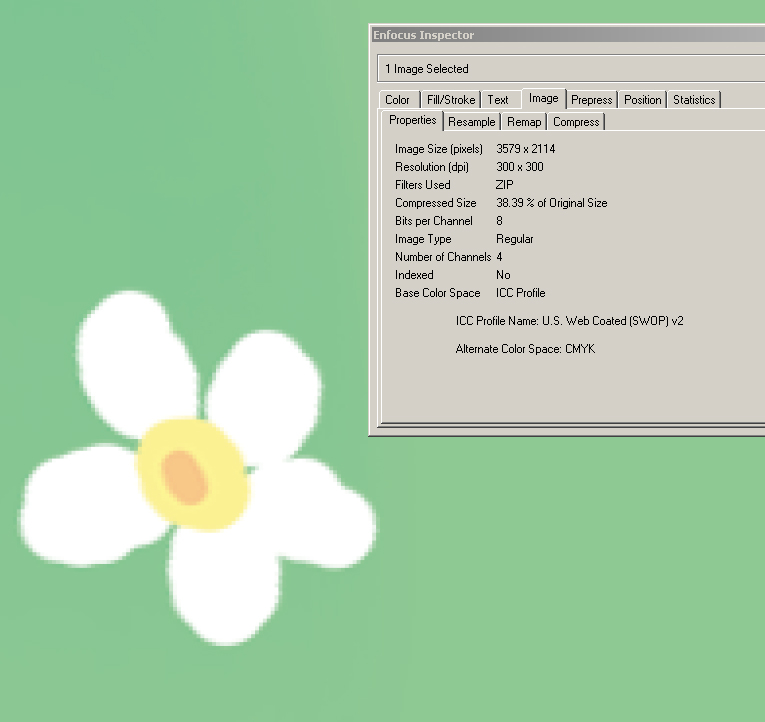

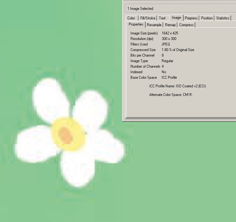

Проблема в следующем.
При сплющивании прозрачностей в Acrobat 8 с использованием Flattener Preview или PDF Optimizer получается растр сжатый в JPEG с низким качеством (см. картинку - до и после сплющивания с пресетом High Resolution).
При сплющивании во время печати или экспорта в postscript этого не происходит.
Получается, что использовать эти функции в работе можно только для предварительного просмотра результатов сплющивания, но не для подготовки файла к печати. В принципе, название Flattener Preview означает именно это, но при оптимизации PDF происходит то же.
В документации (Transparency in Adobe Applications:A Print Production Guide) Adobe рекемондует использовать Flattener Preview не только для просмотра, но и для избирательного сплющивания отдельных страниц документа). Про то, что в результате получаем low-quality jpeg, нигде не упоминается.
Кстати, в Illustrator при использовании команды Flatten Transparency растр не портится. Равно как и при прямом экспорте PDF со сплющиванием из Illustrator или InDesign.
Что это - баг акробата или я чего-то не понимаю?

Ответ: Проблема с Flattener в Acrobat 8
Это баг, причем не новый. Обсуждалось, ищите.
