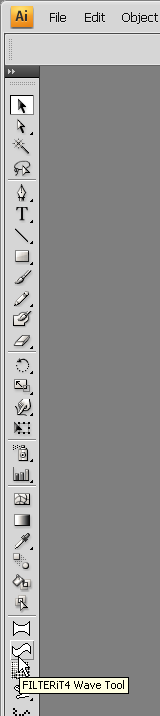

Есть плагин Filterit версия 4.3 для CS4
Но инструмент WaveTool не появляется на панели инструментов. В CS3 он появляется. Если кто пользуется этим плагином в CS4 - сверьте как у вас?
Ответ: проблема с Filerit для CS4
вот:

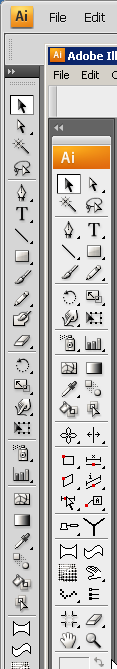

спасибо. Не помогло. Возможно, что у меня стоит параллельно CS3 и Filterit и там и в CS4 зареген на один и тот же серийник. Также удалял другие плагины - не помогает.
у меня тоже

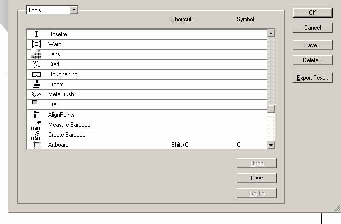

а вы с матерколлекшн 17 гигового ставились или как?
А где у вас XtreamPath?
Ещё может как-то можно сбросить регистрацию Filterit и пройти её заново? Я не могу найти где оно регится.
И в настройках горячих клавиш этой конпки вообще нету.
Ура, всё получилось.
Проблема оказалась в плагине Kimbo2.5
Этот хороший (действительно) плагин просто втянул в себя кнопку от Filterit :)
