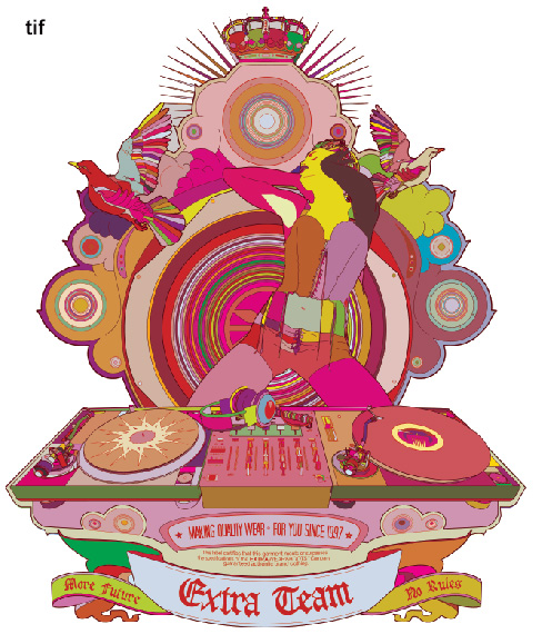

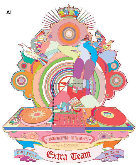

Всем доброго времени суток!
Такая проблема: при экспорте в TIF или PSD происходит непоятная мне замена цвета. У меня есть подозрение, что это происходит из-за что значений CMYK в "Color". Я приложил примеры, для наглядности, могу выложить файл, но он в RARe весит 3Мб.
Дело в том, что я вернуть файл заказчику, но и его жалко, и самому хочется узнать и объяснить ему (заказчику) его ошибку.

Пробовал через Ctrl+C > Ctrl+V, Export'ом TIF и PSD. В EPS тоже переводил, не помогло.
Суть в том, что в некоторых цветах добавляются краски, которых быть не должно. Например 81.0.0.0 получается 81.100.100.1. Почти во всем изображении происходит подобное.

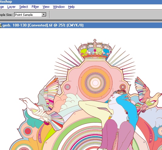

Мдя...
Файл получил, как и предпологалось оверпринты натыканы везде. Выделяем всё, снимаем оверпринты, экспорт и Tiff готов такой как тебе требуется.
Теперь вопрос: Они там задуманы и нужны? или это очень корявые руки заказчика? Что печатать? :)
И еще вопрос: Почему у Вас на широкоформатку принимают вектор, вместо растра?
P.S. Вот честно скажи, оверпринт превью включал когда советовали?
У всех сейчас под Новый Год загрузка по самые уши, понимаю что голова кругом идёт... эх, ну да ладно :)
    38.2 КБ · Просм.: 905
    46.2 КБ · Просм.: 959
Ответ: Проблема с экспортом
Заказчик перестарался. Печатать нужно то, что показывает без оверпринта.
