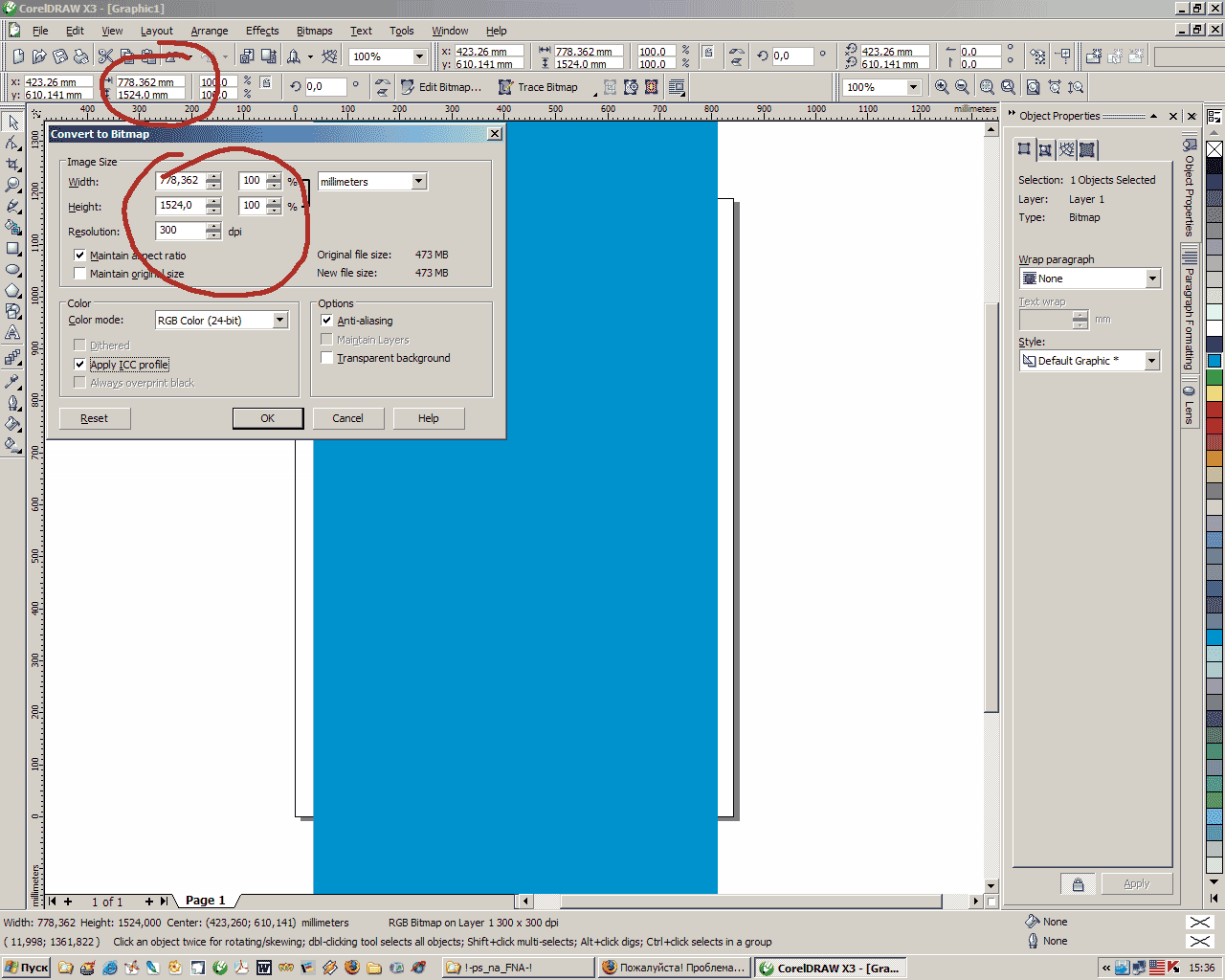

Бывает нужно экспортировать файл длиной 60 дюймов в Tiff (Длина рулона такая). Корел отказывается!!! По умолчанию выставляет масштаб 59%, и менять не хочет! Подозреваю проблемы в настройках, но ГДЕ найти не могу! Даже перевесила этот Корел! Ситуация не изменилась!
Подскажите пожалуйста, что можно сделать!!! Спасибо заранее!

Пробуйте манипулировать повышением разрешения документа для этого масштаба.
Ответ: Пожалуйста! Проблема с экспортом!

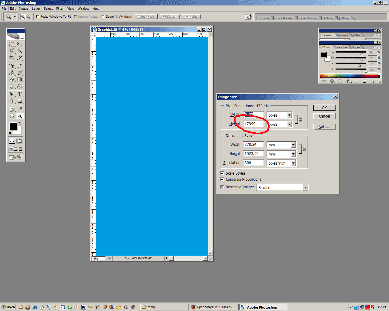

Я так думаю, что дело упирается в максимально допустимое количество пикселов.
Не великовато ли разрешение для таких рамеров? (Не за пределами ли оно здравого смысла?)

можно попробовать экспортировать в EPS/PDF
а потом отрастрировать в фотошопе
