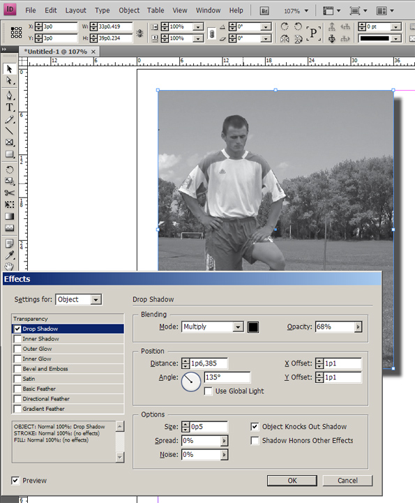

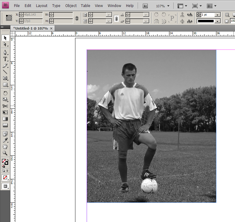

В pdf тоже светлее. Но только полутоновые картинки. Цветные - светлее не становяться. Кстати, в шестом индизе тот же фокус. Примерно, как в прикрепленных файлах
    239.8 КБ · Просм.: 836
    219.7 КБ · Просм.: 898

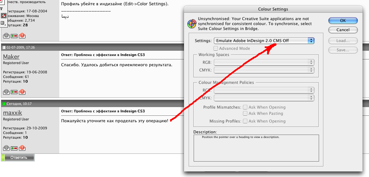

Профиль убейте в индизайне (Edit->Color Settings).
Ответ: Проблема с эффектами в Indesign CS3
Спасибо. Удалось добиться приемлемого результата.
Пожалуйста уточните как проделать эту операцию!
Надеюсь так будет понятно:
    123.8 КБ · Просм.: 925
Teodor
Не получилось проблема осталась
