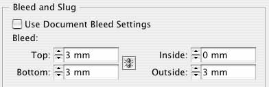

Попробуй блид как на картинке.
Правда от белой полоски не спасает.

Ответ: проблема с Bleed
Facing Page сначала, и Bleed Inside = 0 потом

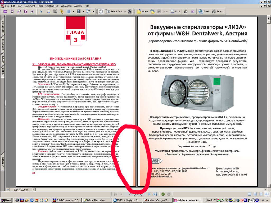

Это как? Обычно, при клеевом методе скрепления между полосами делается зазор в 3-4 (1,5-2 мм от линии сгиба тетради) мм для того, чтобы после фальцовки листа это срезать фрезой, "разлохматить" (во блин слово придумал :D) а потом свержу обложку приклеить. Делает все машина. Она же и обрезает потом блок с приклеенной обложкой. См рис. На рисунке красным обозначен зазор. Блид в корешок у меня в Препсе - 0, там стоит номер тетради. Поэтому все полосы, выходящие за корешковую линию, и "цветные" и "белые", есть они, нет их - по фигу.
Такая же ситуация в случае шитья нитками или скрепкой. только там зазора нет.
Если у вас ручной монтаж спуска и пополосный вывод пленок - пленки либо аккуратно подрежут, либо надо переделывать верстку монтажными разворотами и выводить пленки разворотами.
Бороться с проблемой надо, если оно ВАМ мешает. Если нет - по барабану.
    46.1 КБ · Просм.: 1 024
