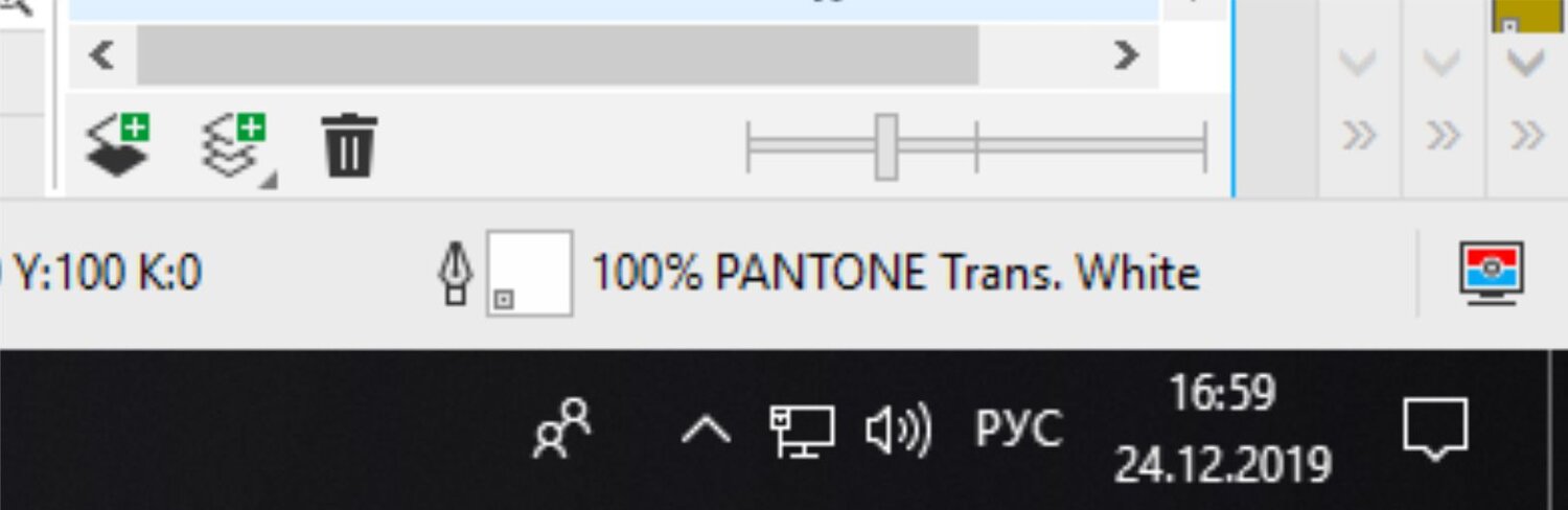

Добрый вечер, столкнулась с проблемой что белый цвет подписан как пантон хотя по факту стоит смик. жутко бесит, кто нить знает как решить?

Как назначили так и стоит - у вас сбоку пантоновская палитра, если что
а вы не видите что по факту смик снизу?) и в свойствах документов нет пантонов. палитра есть и ргб и роланд, это он мне терь вместо белого фиерию цветов должен выдать?))
С правой стороны у вас явно пантоновская палитра, небось из нее белый и выбирали.
Выберите белый из нижней
В свойства обводки зайдите - там цвет какой?
и в свойствах документа смик. только когда тк смотришь пишет пантон, это сбивает очень
Значит все нормально, не переживайте
Когда пишет пантон?

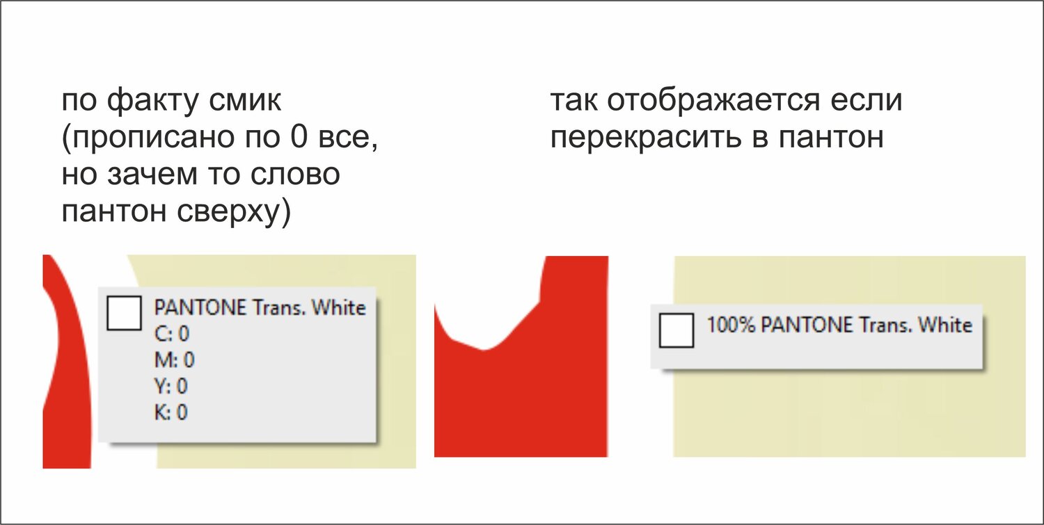

я понимаю что нормально и это баг отображения возможно. но это не удобно особенно с присланными файлами, приходится перепроверять и тд. думала можно как то убрать это

У меня такое предположение, что ищет похожий из правой открытой палитры
А если справа CMYK поставить?
