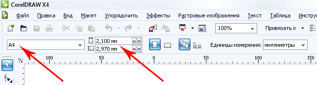

У меня CorelDraw X4 SP1.
Подскажите пожалуйста почему отображение любых размеров, будь то размер листа, или толщина линий, или координаты объектов ... НЕПРАВИЛЬНЫЕ, т.е. либо в 100 раз меньше, либо в 10 раз больше???
Например размер листа А4=2,1х2,97мм или фактическая толщина линии = 5мм, а отображается 50мм, и т.д...
(скриншот прилагаю)
    42.5 КБ · Просм.: 1 434

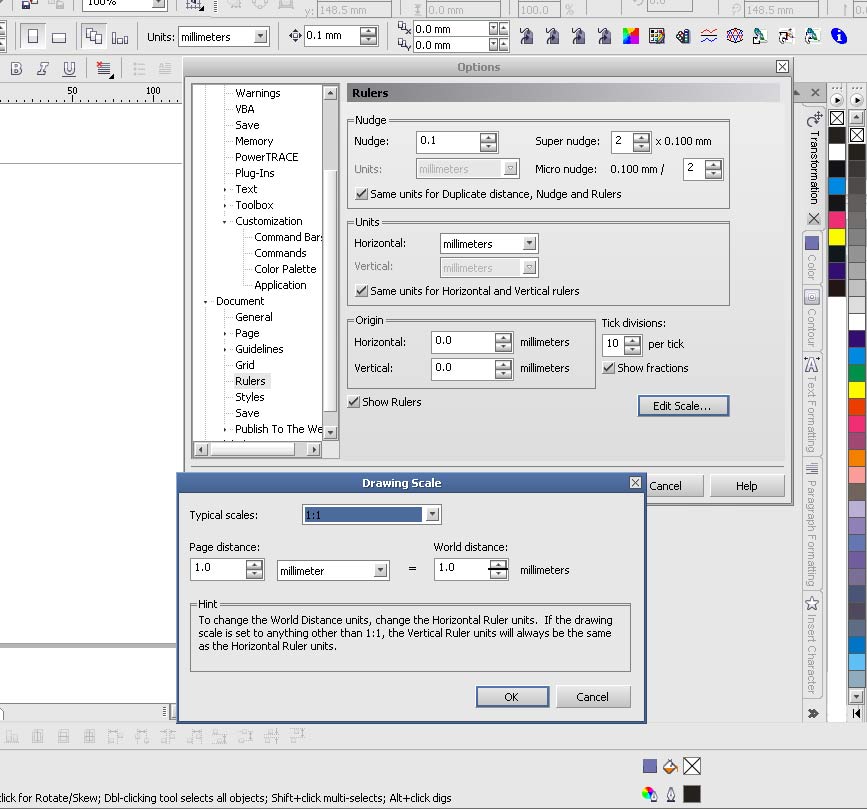

А здесь у Вас так (см. аттач)? Хотя, сюдя по линейке, наверное так...
Но всё равно посмотрите.

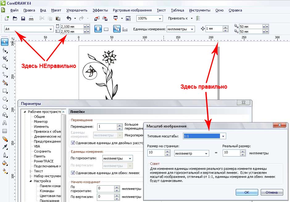

Ответ: Проблема размеров в CorelDraw X4 SP1
Всё точно так же. За исключением; у меня 10мм=10мм, пытаюсь ставить 1мм=1мм , а оно само возвращается на 10=10.
Дело не только в отображении цифр. Например выделяю любой объект, ввожу координаты назначения вручную, а он улетает на координаты в 10 раз большие нежели задаю, координаты отображаются в 100 раз большие.

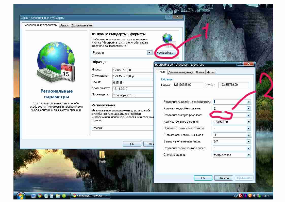

столкнувшись с такой же проблемой: Corel упорно не хотел отображать корректный размер( ставил 1/100) т.е. 2,97 вместо 297,00
Может кому пригодится решение:
- Вкладка "Язык и региональные стандарты" / далее "Настройка" / в пункте "разделитель групп разрядов" выбираем "", вместо "," / "количество цифр в группе" тоже без разделителей
