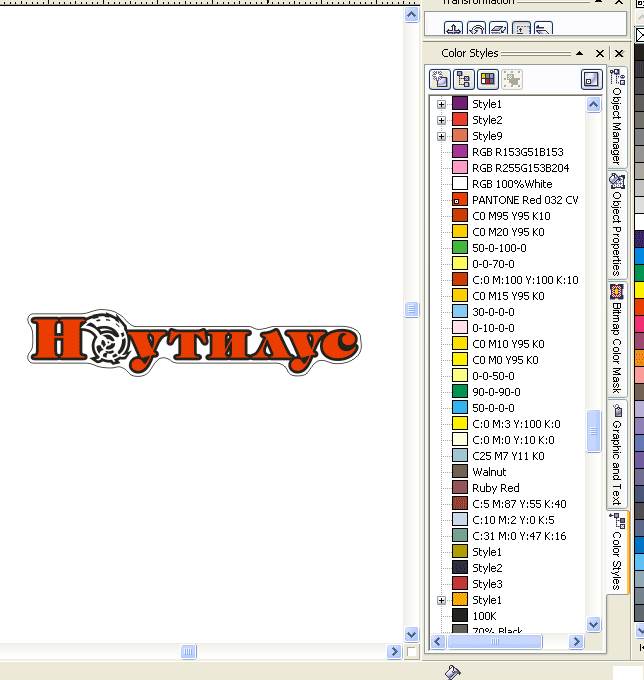

Давненько не сталкивался с такой проблемой (еще с 9-ки), и вот выплыла: файл, по идее, не должен быть большим - мало графики, без "наворотов" и т.д., однако весит более 300 кб!!! И при Copy-Paste из ClipBoard-a Corel жутко тормозит ':(' . Проверка на наличие умопомрачительного кол-ва стилей результата не дала, скрытых объектов нет.
Кто сталкивался, как лечится?
Сенкс.
На всякий случай: CorelDraw Eng 12 SP1, WinXP Pro SP1, Р4 2.66, ОЗУ 640

zer сказал(а):
...Проверка на наличие умопомрачительного кол-ва стилей результата не дала...
Есть всё же подозрение, что это стили. Только посмотри ещё Color Styles.
А пересохранять можно и в cmx. Тогда тоже обрубается лишняя информация.
Ответ: проблема раздутого файла и тормоза при вставке из ClipBoard-а
'cooll)'
В самое яблочко! Спасибо!
