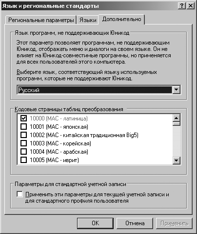

Это помогает выводить PM в нужной кодовой странице.
    24.1 КБ · Просм.: 1 021
