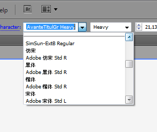

не так давно пользуюсь иллюстратором, но все ж уже во многом разобрался сам. но с этим решения не нашел (
Проблема такая.. Есть море установленных шрифтов, ну и конечно их надо иногда подбирать (перебирать по порядку в поисках нужного).так вот текст набирается в основном на русском, если шрифт не имеет русского начертания то курсор перепрыгивает на китайские шрифты(процесс поиска сбивается и все по новой)
Вопрос: нужны ли эти шрифты? можно ли их удалить и как? если нет, настроить иллюстратор чтоб он при отсутствии русского написания шрифта, заменял квадратами (как в кореле)?
во вложении эти китайские шрифты

Ответ: Проблема при работе с текстом (при переборе)
http://www.prodtp.ru/index.php?showtopic=22759
Не все, но лучше их не трогать.
Попробуйте. ;-)
На свой страх и риск.
Edit - Preferences - Type - Enable Missing Glyph Protection
и рядом есть еще галки
Помогло. Но таки китайские карявки считаю не нужными) если системные, то как бы вырубить чтоб не отображалиись и не перебирались(китайские не испольовались)?
Вырубить никак, Illustrator показывает в списке все доступные ему шрифты.
Все "китайские" удалить думаю нельзя без неприятных последствий. Удалять часть imho нет смысла.
