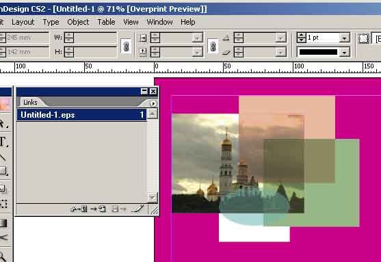

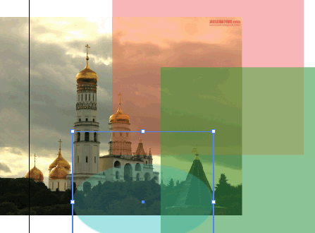

OOleg у меня версия CS2. Что происходит с вашим EPSом, в том числе и белое поле я Вам показал. По сообщениям Вы можете увидеть, что это не только я один наблюдаю, к тому же это и есть вопрос автора темы. Тем более Вы говорите, что давно используете прозрачность в EPSe (видимо и в других версиях тоже все должно быть нормально). Вы так ничего и не сказали, что делается не так.
Если Вы за несколько лет не разобрались, с настройками сохранения EPS и не понимаете, что Flattening при сохранении EPSa с прозрачностью, в этих настройках отключить нельзя, а можно только ими управлять, я вижу Вам объяснять что-то бесполезно.
P.S. PDF 1.3 прозрачность тоже не поддерживает, так что даже качать Ваш файл смысла нет. Тем более когда создается всего лишь для просмотра файл такого размера.

Скриншот я привожу, так же смотрите выше выкладывал файл 2.pdf
Абсолютно тот же результат при вставке этого EPSa в Кварк, Иллюстратор, Фрихенд, Корел, и при дистилировании EPSa напрямую с версией PDF 1.6. Т.е. прозрачного EPSa, я так и не увидел.

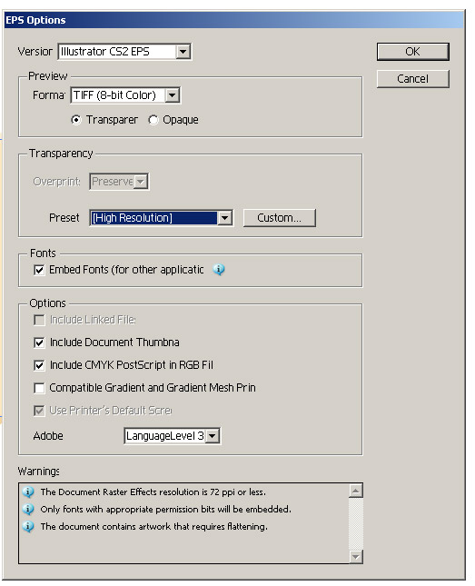

При сохранении в EPS есть такаю группа настроек Transparency (см. приложенный файл). Если в файле есть прозрачности, она активна. Нажмете кнопку Custom чтоб посмотреть подробнее настройки и расскажите, наконец, что они означают?

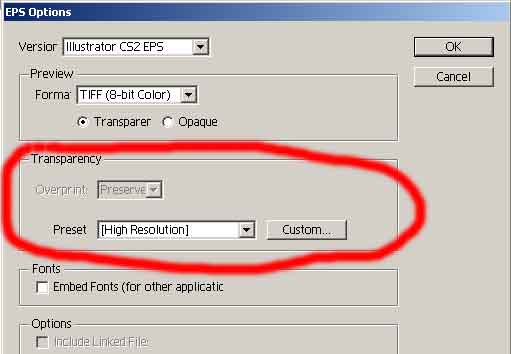

Нет ch_alex мы про другой Transparency что ниже. Смотрите я прикладывал диалог в сообщении от 10.12.
Yaspersen сказал(а):
Функция опции Transparensy в диалоге сохранения EPS относится к комментам о прозрачности к поскрипт-коду, которые РИПы понимают, из-за недостаточности объектной модели постскрипта. Это и есть логика.
Угу. Только почему-то создав новый Preset для Flatteninga его можно будет выбрать в диалоге EPSa. То есть Transparency в диалоге EPSa это и есть настройки Flatteninga. Зачем же РИПу информация о Flatteninge, который никогда не производился? Это и есть Ваша логика?
Там в диалоге EPSa (кнопка Custom) откатите ползунок Raster/Vector на 0%. А тексту задайте 72 ppi - так текст и запишется в EPS растром в 72 ppi. Отдистилируйте EPS и посмотрите в PDF. Вставьте EPS в верстку - тоже самое. И на РИПе тоже самое. А Иллюстратор откроет - все на месте. Вообще-то мне уже надоело это объяснять. Сами дорогуша хоть чуть-чуть инициативы проявите, вместо философствования о названиях кнопочек, лучше попробуйте понажимать их.

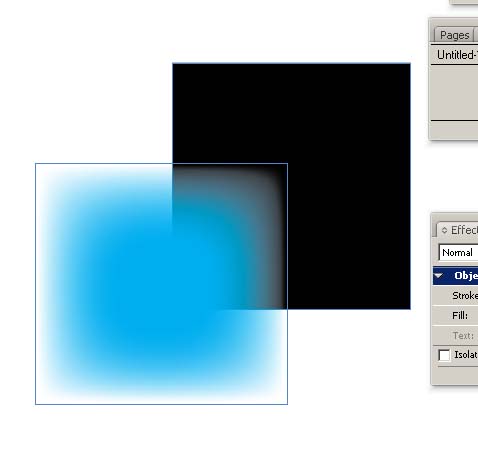

Ответ: Проблема при переводе в растр

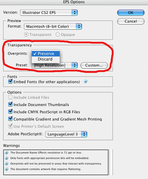

ch_alex сказал(а):
Нет, этот параметр при сохранении EPS определяет исключительно вид превью (т.е. только отображение в сторонней публикации), который будет виден после втяжки епса по линку. OPAQUE - непрозрачный, т.е. пробелы между.
Правильно меня понял, но искаженно. См. картинку внизу. Я об этой опции.

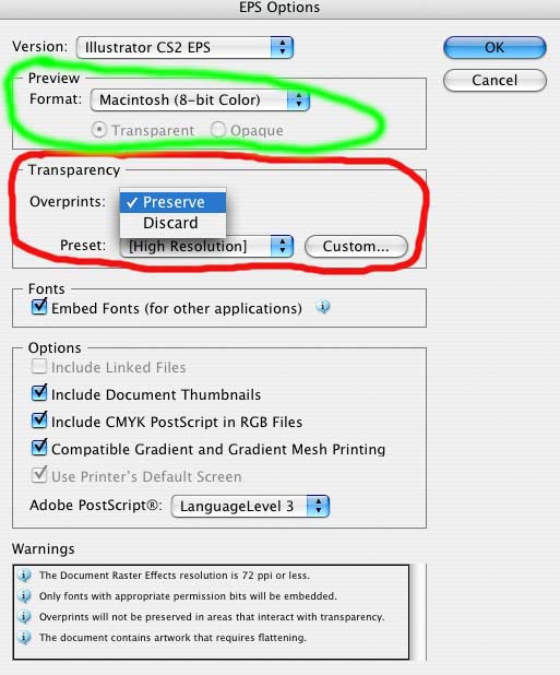

Очевидно, что ch_alex пишет вот об этой опции (выделено зеленым). То что вы приводите Yaspersen не содержит параметр OPAQUE.
