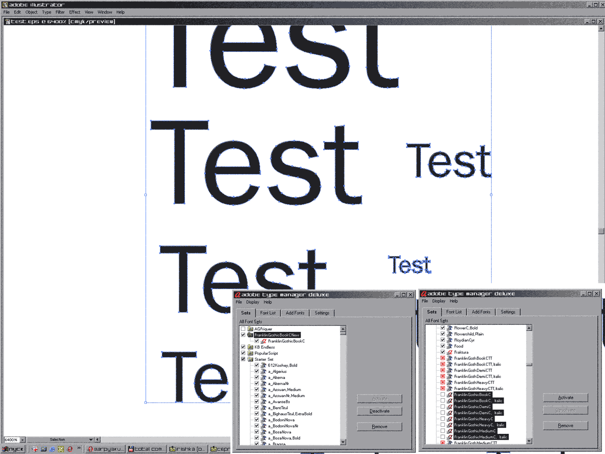

Не ровно все...
Подключен ваш шрифт, далее экспорт (с конвертом в кривые EPS), открыт в иле, на экране кегли от 6 до 1го...
Т.е. дело не в шрифте.

Ответ: проблема при экспорте из корела...
Дело в версии Корела, сдаётся мне.
