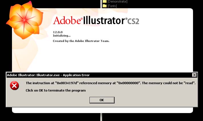

Кто-нибудь нашел однозначное решение этой проблемы ?
Сам сталкиваюсь уже раз 3-й и как лечил опять не помню (:

Ответ: Проблема памяти и CS2
update 12.0.1
Не помогает ...
Память заменить?
Пробовал, не-а ...
Вобщем дело оказалось в косячных шрифтах, почищщено ...
Все бегает (:
Он у меня не любит Helios.
Я Helios прогнал через TransType и все нормально.
Это какой Helios? Который Type 1?
Я TrueType давно не держу. После отказа от TrueType моя жизнь стала намного спокойнее. :)
Странно, лет 10 у меня Helios Type1, весь набор -- никогда с ними ничего не было...
