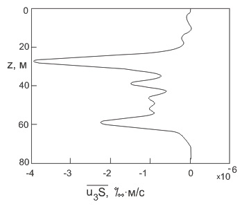

Добрый день, столкнулась с одной проблемой, которая не укладывается у меня в голове совершенно. Почему-то линии в Corel стали нечеткими отображаться, в настройках пыталась порыться, ничего подходящего не нашла. Помогите пожалуйста разрешить проблему.
Рисовалось в 15 версии но при переводе в 13 та же самая проблема
Сразу скажу что стоит вид расширенный (view > enhanced)
    12.1 КБ · Просм.: 925

кривые как ломанные получаются. Уже разобрались, что это из-за разрешения монитора, и что если печатать прям с Corel то нормально красивые линии, но как сделать так чтобы рисунок вставить в ворд и при печати были не ломанные линии - это вот проблема.

Спасибо всем за ответы, перепробовала всё что можно, во всех форматах всё равно выдавало ступеньку, помог как не странно только png.

А разрешение наоборот большое, поэтому такое и просматривается) ну может не разрешение а как-то это по другому называется, но суть в том что мониторы так отображают, а при печати всё красиво выходит.
