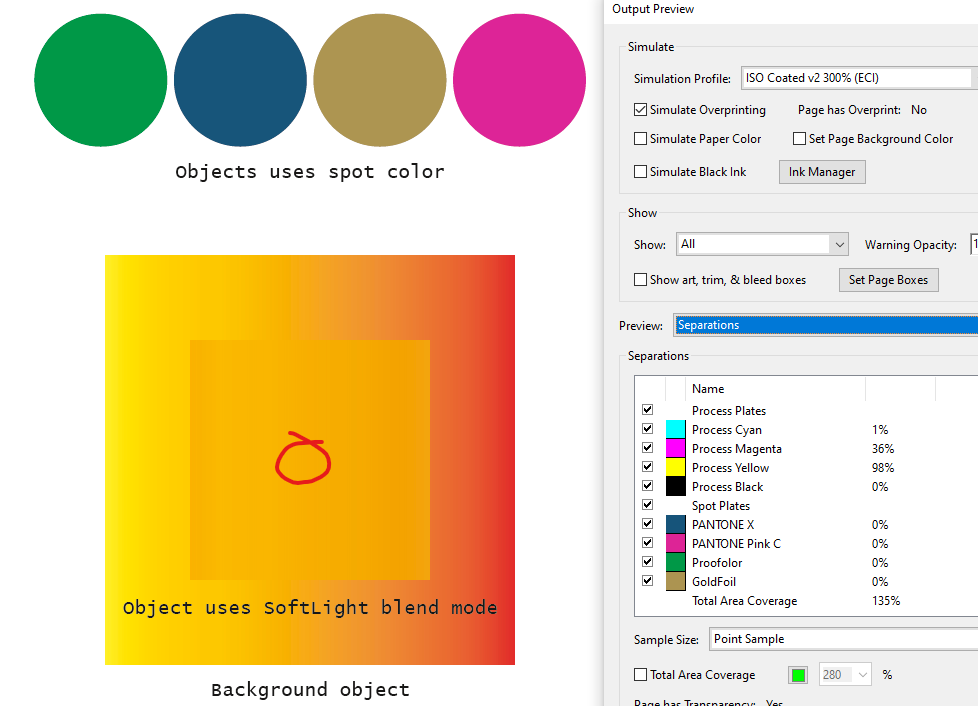

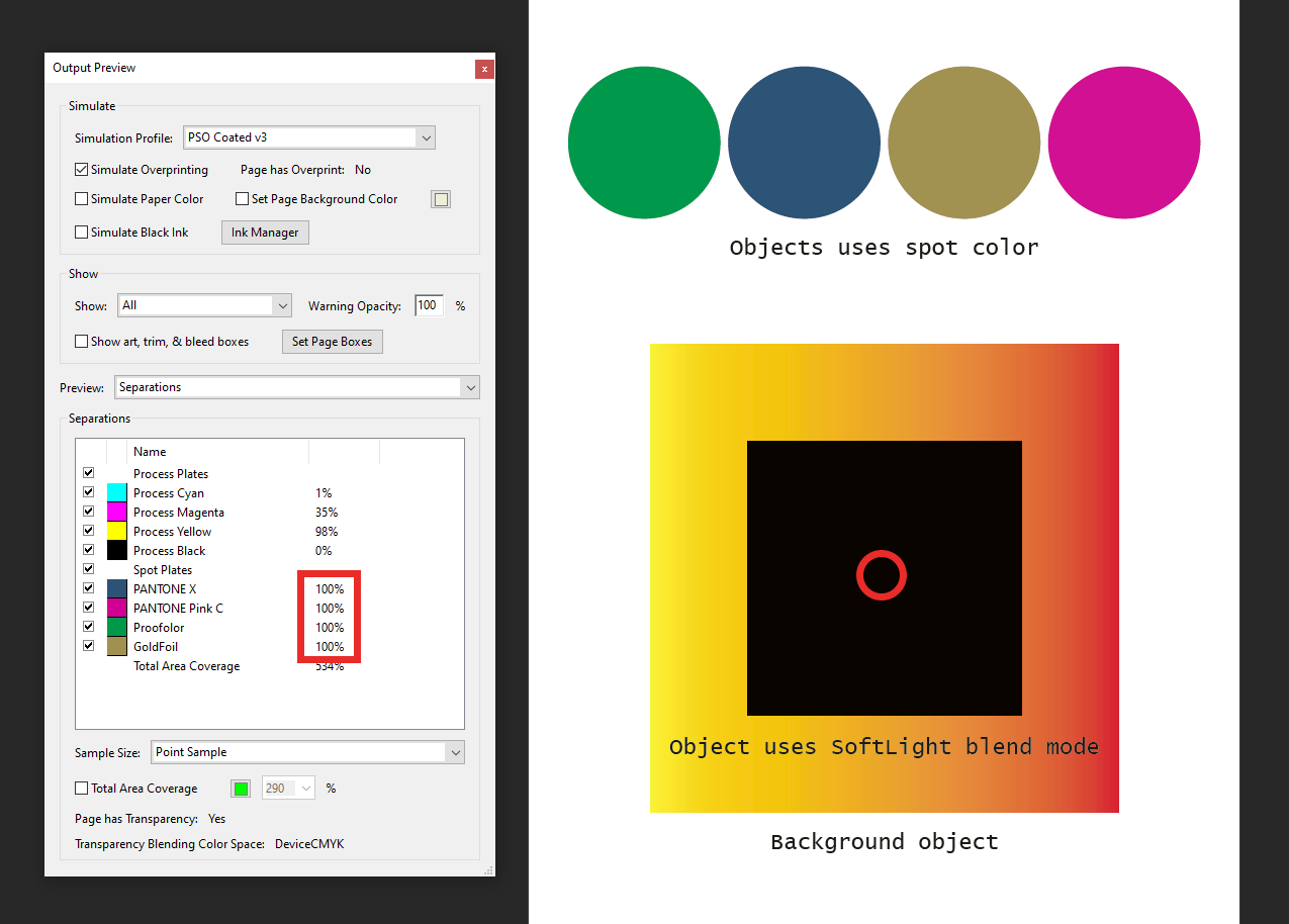

Уже не первый раз натыкаюсь на следующий глюк:
В макете есть векторная иллюстрация, на части объектов которой использован режим наложения Soft Light.
Если в макете есть споты, то такие объекты "принимают" на себя по 100% каждого из них.
Принимают исключительно при отрисовке в Acrobat — на обработке РИПом всё в порядке, в Illustrator тоже всё выглядит как должно.
В общем штука косметическая и не опасная, но очень раздражает.
Вопрос: стоит ли пытаться написать в Adobe с просьбой исправить эту гадость или смириться с несовершенством мира? 'hmmm'
Скрин глюка и тестовый макет в аттаче.

Отличается только Simulation Profile, может дело в нем?
А вот и нет) Переопределил в настройках управления цветом на ваш профиль, перезагрузил Акро. Всё едино — результат один!
Вот это магия) У нас на двух рабочих компах такая ерунда, при разных ОС и версиях Акро.

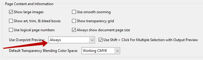

Вот переключение этой опции меняет ситуацию — этот косяк явно связан с обработкой оверпринтов.
Например если выставить Never, то пока не включишь Separation Preview дефекта не возникает (правда как и отрисовки оверпринтов).
