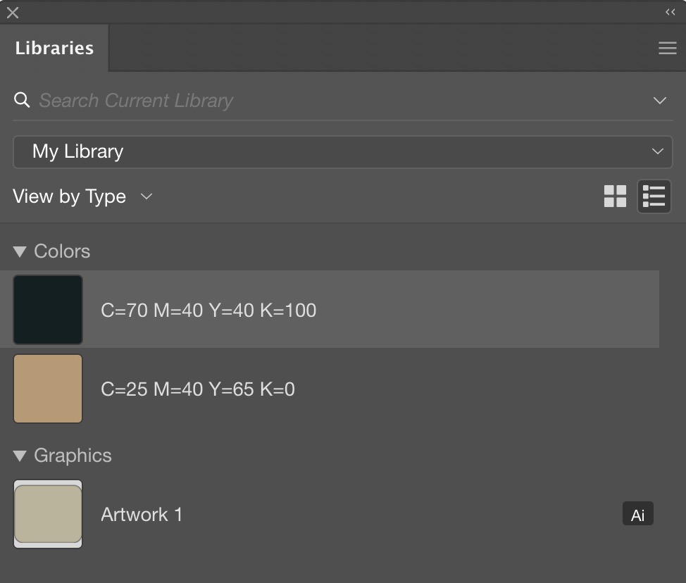

Вносите цвета в библиотеку, будут доступны для всех программ CC.
