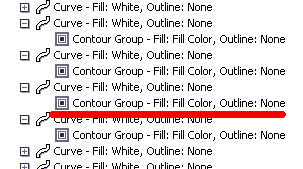

Открываем object manager, смотрим (одинаково полезно и для векторных объектов и для битмапов):
1. Contour group - обычно проблем не вызывает, но лучше грохнуть (щелкнуть правой кнопкой, break)

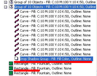

2. Drop shadow group - частенько источник всех проблем, правой кнопкой - break, слит с фоном. (Впрочем на рипе с пост скриптом 3 уровня по личному опыту вполне канает :)).

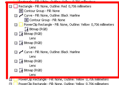

3. Любимый прием всех начинающих и не только дезигнеров - Lens - растрировать. (Иногда даже чтобы получить более светлый цвет накладывают линзу, довольно оригинально)
4. Иногда бывает и такое, растрировать целиком.
