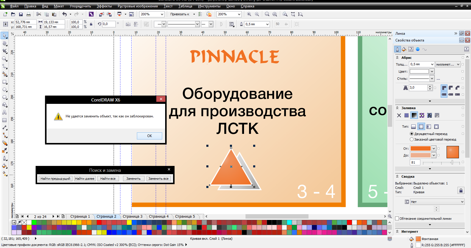

Всем доброго времени суток, столкнулся с проблемой, и никак не могу понять как её решить, помогите пожалуйста. В общем стоит задача сделать замену цветовой модели большого количества объектов, но при выделении объекта и попытке его конвертации при помощи "поиск и замена" выдаёт ошибку (на скрине), интересно что если зайти в изменение цвета вручную, и там переставит на cmyk, он нормально его заменяет.

Проблема сохраняется если закрыть программу и открыть файл заново? Либо вообще перегрузить компьютер? Я сталкивался с блуждающими глюками именно на поиске и замене. Обычно лечились перезапуском программы.
Если сохраняется, то можно скопировать в новый документ и попробовать замену там. Если и там будет ошибка, ну тогда... не знаю, может русская версия виной.
особенно фонтанная заливка -- брр, я бы тоже не менял бы, увидев такое ))

Спасибо!, помогло копирование в новенький документ.
