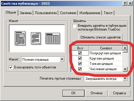

У меня дано была, примерно, похожая ситуация, но непомню, как точно решил эту проблему. По-моему связано с этими выключками побробуйте их включать или выключать, они связаны с переносами, может это из-за них?
Пользуюсь переносами Orfo_hym.dll; Orfo.vph
С уважением, Алексей.
Спасибо за наводку. Нужно буде покопать в этом направлении.
