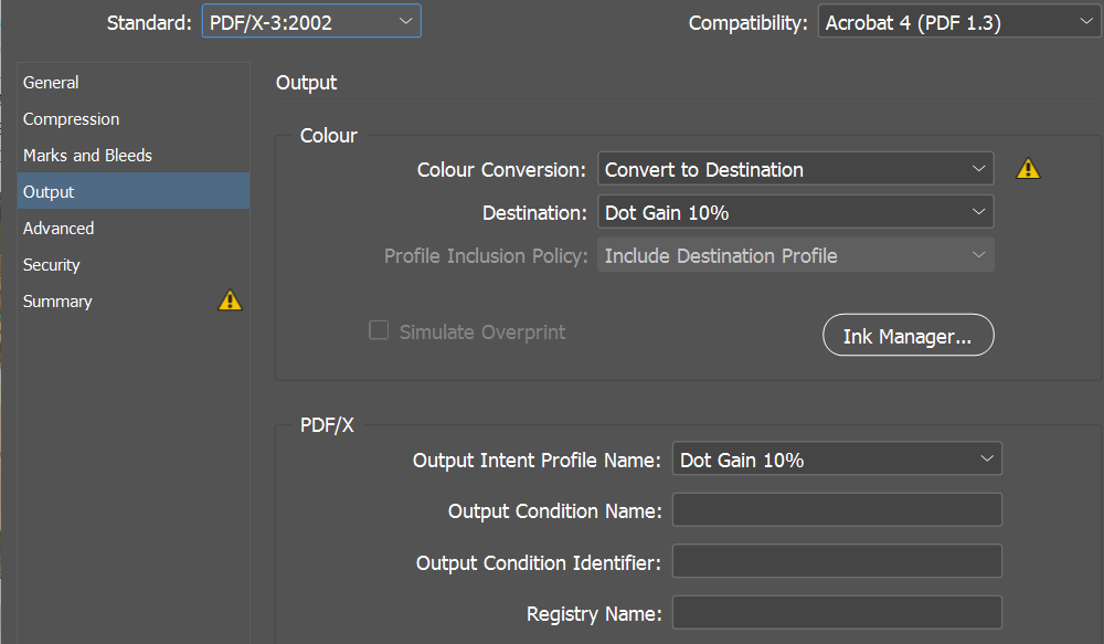

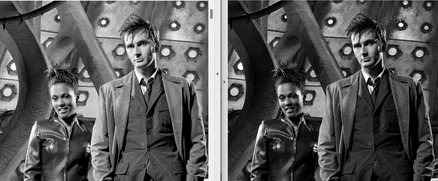

Из InDesign публикация экспортируется в PDF с профилем Dot Gain 10% — для конвертации в Grayscale.
Если в Acrobat:
• удалить профиль или конвертировать с помощью Preflight в PDF/A-b;
• открыть фото в Photoshop;
фотографии получаются очень тёмные.
// Как бонус, уровень чёрной краски в тексте снижается до 95-97%.
Подскажите, как оставить яркость/контраст фотографий как есть с Dot Gain 10%, но удалить профиль.
Какие ещё есть способы экспорта RGB-публикации из Indesign в Grayscale-PDF?
с профилем Dot Gain 10% после конвертации в PDF/A-b
Настройки экспорта в PDF

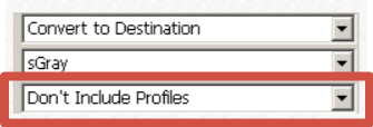

Спасибо за быстрый и полезный совет!

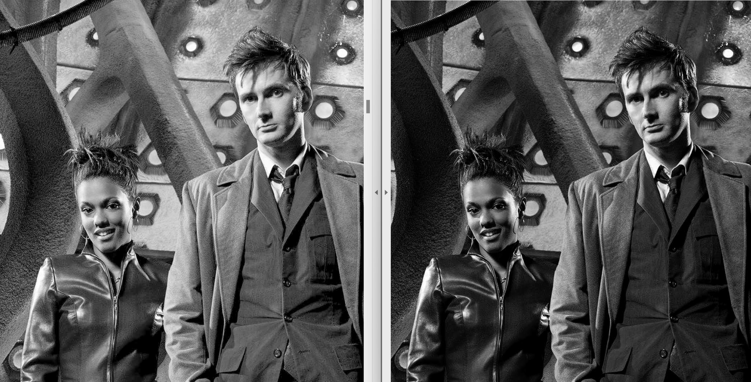

В итоге, профиль sGray применил, но при этом текст стал 85-89% чёрного.
Чёрный сделал 100% установив в настройках ID — Output All Blacks as Rich Black
1. sGray || 2. Старый вариант после конвертации в PDF/A-b
