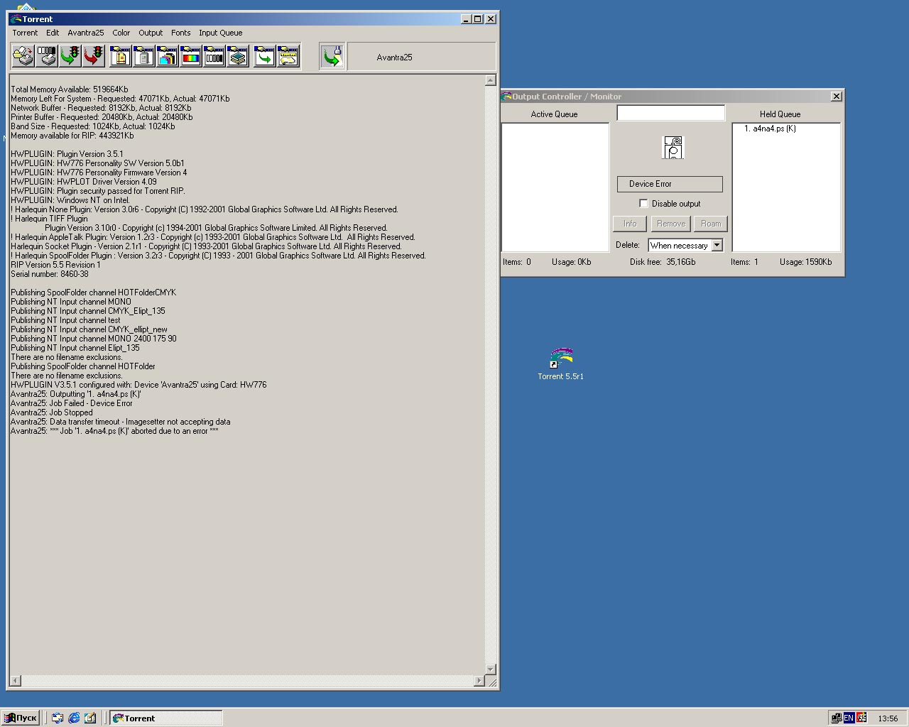

купили вышеназванный девайс проапгрейденный до бОльшего формата (до авантры 25). Привезли, установили, запустили. Работает ! вывели 21 плату вечером. Нутро зовёт меня монтажистка - на 100 процентной плашке "звёздное небо" (мелкие точки вывороткой). Коллега подсказал, что надо заземлить фотовывод. Заземлил. ВСЁ!!! больше плёнок не было. Уже месяц бъёмся. Файл посылаем на авантру, он вроде как подгруживается (на компе), но "градусник" получения файла на авантре не ползёт. Висит, висит, потом, через 4 минуты комп выдаёт сообщение, что типа время загрузки истекло, авантра не принимает файл, работа бортанута (см в атаче). Сервис сказал, что проблема скорее всего в шнуре или плате. Шнур действительно коцанный возле фишки. Аж оплётка наружу и не звонится на колодке. Ну оплётку пропаяли и на колодку проводочком по воздуху пустили. Шнур типа скази на 37 пинов. Все пины звонятся. Корпус тоже. Одел его на вынутую плату, он на плате после мама-папа звонится тестером. Сервисник всё равно настаивает на поломке кабеля. А теперь внимание вопрос:

Господа, помогите плиз. Ситуация следующая:
