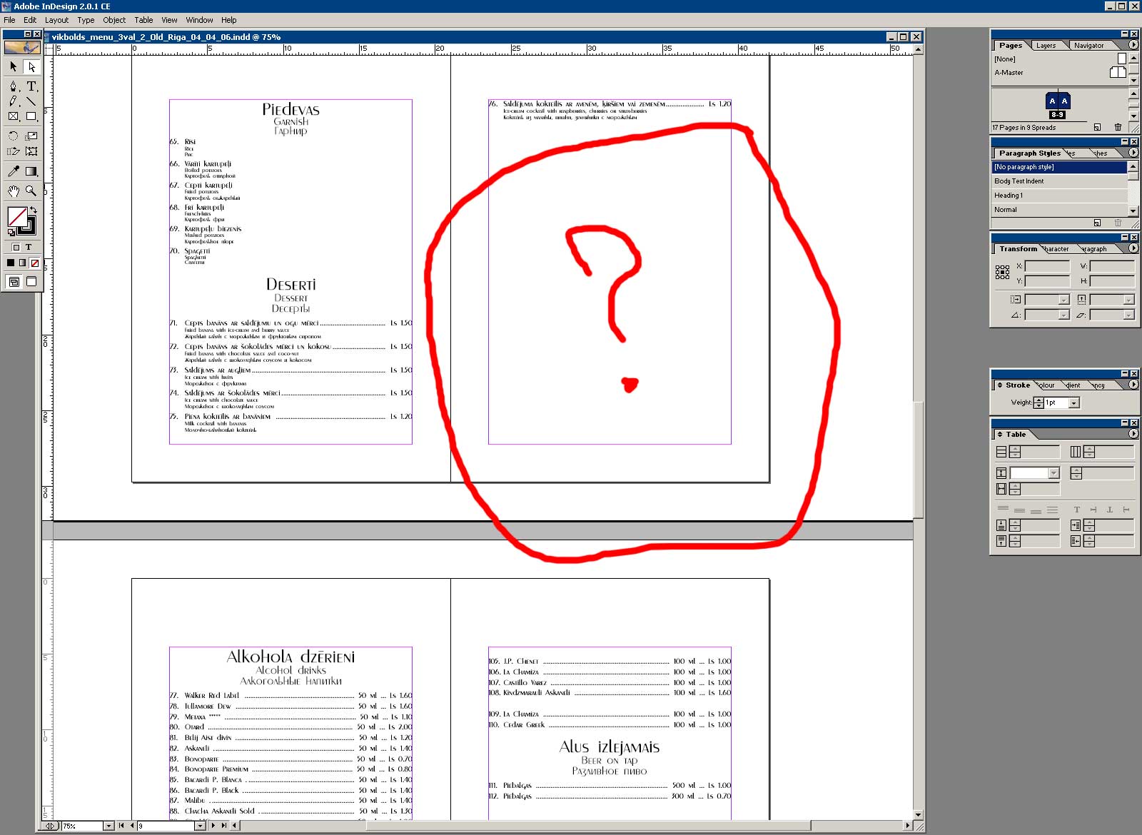

Хеллоу всем!!!! Прошу помочь. пришла менюшка, и исправлял цены и некоторые позиции.... так вот ситуация следующяя: при исправлении Алкогольные напитки сьехалию То есть на 9 странице в самом начале пару позиций а затем ОГРОМНЫЙ пробел на всю 9ую страницу, и Алкоголь начинается только со следующей, с 10 ой странице! Если пытаюсь del-ом стереть, то он нарушает весь стиль! как убрать этот "пробел" ? Или там что-то есть хитрое? СПАСИБО заранее!
ЗЫ. в приложении картинка, как это все выглядит

В свойствах стиля назначено начинаться с новой страницы.
Ответ: "Пробел"
Не.., правый Ентер нажал.
Нужно в конце абзаца нажать сначала правильный Ентер, а уж потом Дел...;)
Ответ: "Пробел"
Не похоже. Ведь остальные абзацы того же стиля в следующий фрейм не отскакивают.
Разве что в параметрах этого отскакивающего абзаца локально указано.
И не исключено, что там нажали не тот Enter, что рядом с буковками, а тот, что справа, рядом с циферками. В других программах не имеет значения, какой Enter нажимать, а в InD имеет.
Enter — начало нового абзаца, Num Enter — начало новой колонки. А вёрстка в одну колонку, потому разрыв колонки равнозначен разрыву фрейма.
Ответ: "Пробел"
точно, правый энтер был нажат. Только вот нажимаю в конце абзаца нормальный энтер а потом стираю это пространство и все равно та же беда :( . Мучаюсь уже пол дня :(
Ответ: "Пробел"
Включи отображение непечатаемых символов (Alt + Ctrl + I) — может быть увидишь ещё что-нибудь интересное.
И переназначь стиль отскакивающему абзацу, кликнув его в Styles, удерживая Alt (или вызвав из меню этой палитры команду Clear Overrides, предварительно выделив абзац).
Дальше видно будет.

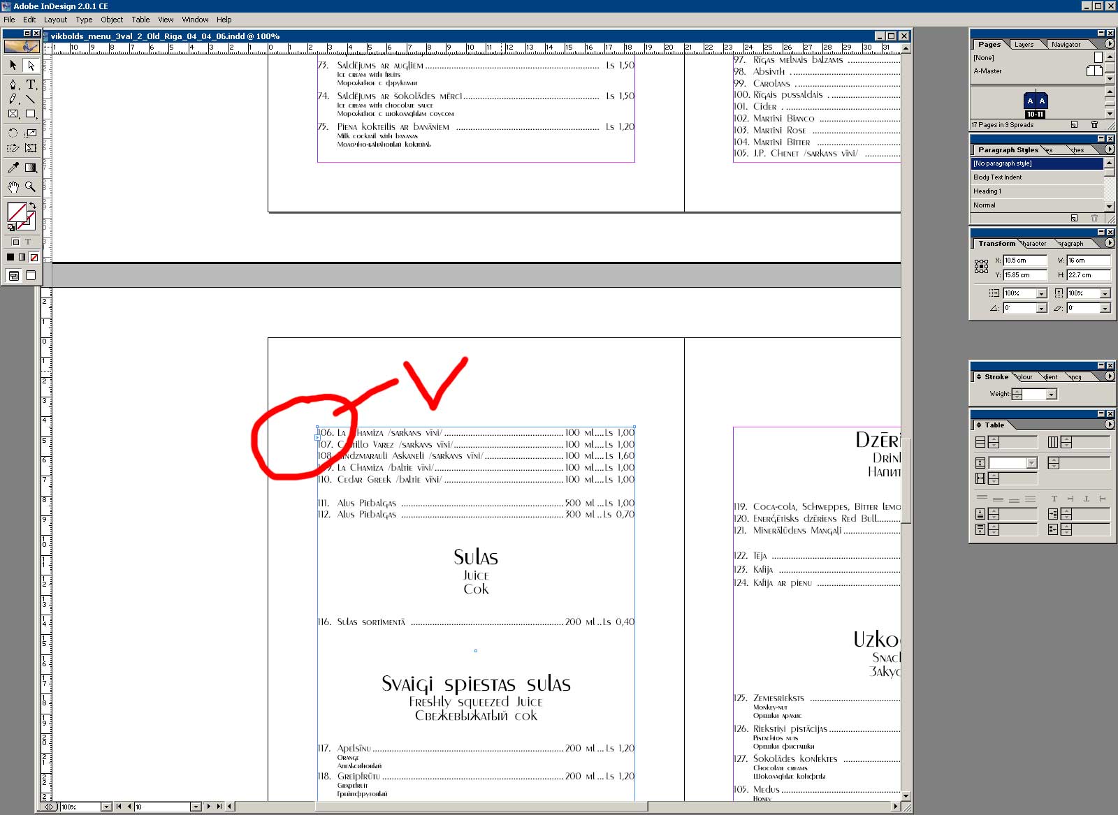

Нашел!
Вообщем на картинке обведенно, на что я нажал. После нажатия этой кноаочки все встало на свои места! Только я до конца не понял, что эта кнопка позволяет делать... вроде как страницы как-то переностиь, и даже в разные места :)

Ответ: "Пробел"
_}X{_ сказал(а):
Нашел!
Это перетиекание текста из одного блока в другой....
