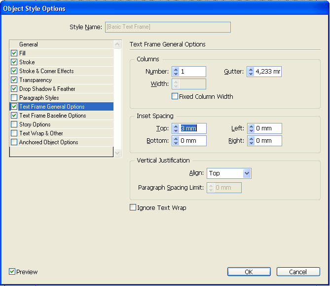

Ответ: Про выделение: (вопрос от чайника)
Или аккуратно попробовать изменить какие-нибудь параметры, отвечающие за это, в стиле Basic Text Frame.
    10.4 КБ · Просм.: 810
Спасибо всем за советы.
Именно это я и пытался сделать изначально, но применить это ко всему документу за один раз не получилось.
Пришлось пробежаться по всем разворотам и сделать это для каждого.
