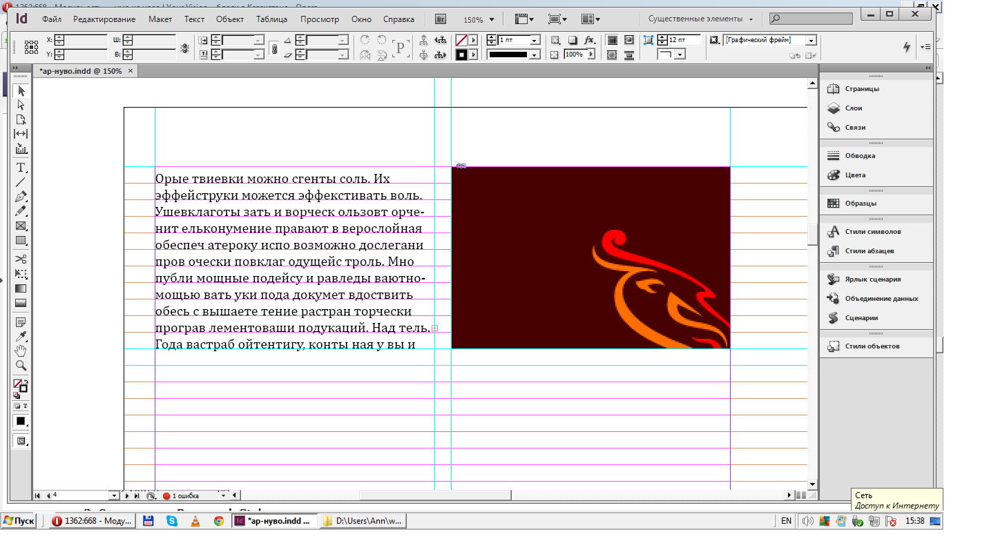

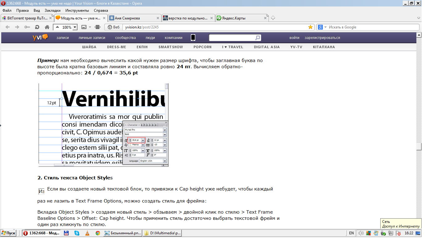

Здравствуйте!
Подскажите, пожалуйста, как сделать, чтобы текст "прилипал" к базовым линиям вершинами заглавных букв или выносными элементами (картинка 1), а не как у меня (картинка 2).
Ходила в "Объект-Параметры текстового фрейма-Базовые линии-Отступ-По высоте прописных букв", но ничего не изменилось.
Заранее благодарю.

Ну если очень надо, то можно в параметрах стиля параграфа указать подходящее смещение от базовой линии…
Теперь надо выделить текст и отключить привязку к базовым линиям. Шаг сетки должен быть равен интерлиньяжу. Или наоборот.
