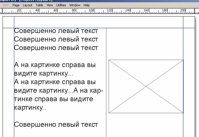

Как ЭТО делается в кварке7?
ДАНО: есть графический фрейм есть текст.
Задача: при переползании текста на другую полосу фрейм должен тоже переползать на другую полосу...
В Вентуре это Якорь. в кварке тоже есть якорь но кроме как для гипперссылок я не нашел как его использовать
Дополнение: привязываемый фрейм должен находиться ЗА пределами фрейма в котором находится текст к которому я привязываюсь.
Ответ: Привязка к тексту

смотрим картинку, вот тот правый фрейм и должен переползать...
    69.2 КБ · Просм.: 857

В 4-й версии была недокументированная возможность размещения картинки рядом с текстовым боксом. Случайно наткнулся. Описание тут
http://www.publish.ru/publish/2005/01/4052437/_p1.html, "Картинка рядом с текстом".
При пропадании картинки на экране надо запустить перерисовку экрана включением/выключением показа направляющих.
На следующих версиях не пробовал.
