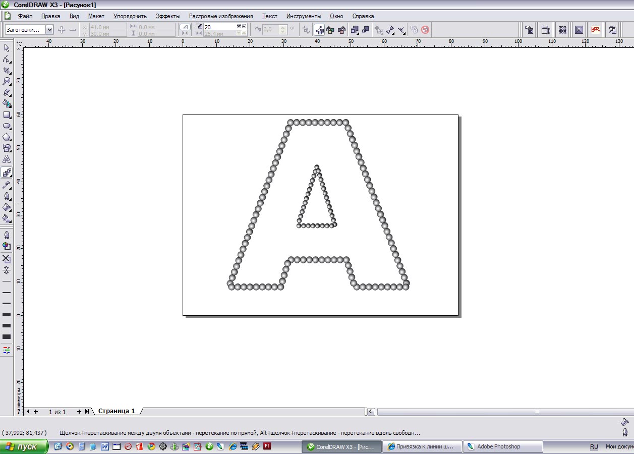

Ответ: Привязка к линии шариков
Создавайте перетекание из одного шарика в такой же и привяжите к нарисованному пути-букве
Вот 2 минуты делов.
    136.5 КБ · Просм.: 975
Вот 2 минуты делов.
Ага я догадался но всё равно благодарствую.
