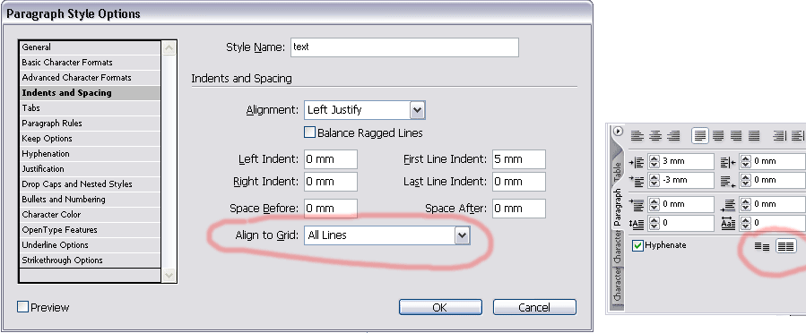

Если пользоваться терминами InDesign, то эти параметры находятся здесь (см. аттач)
Ну а далее - почитайте хелп, там с картинками можно даже англ. почти не знать.

Вы знаете, ребята, то,что вы говорите я это самое и делаю. И выставляю базовую линию на шаблоне для всех страниц и выравниваю по сетке в пределах макета. Но у меня есть элементы вне макета. Но опять таки они созданы на шаблоне, который применяется ко всем страницам. И о тексте. Он же выравнивается по базовой линии, которая, опять таки скажу, применяется ко всему документу.
Извините, но я ничего не пойму. Или меня дурачат в типографии, или ...
