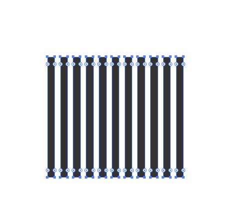

@_MBK_, я практически в каждой работе сталкиваюсь с подобным. @similideus как раз и объяснил разницу между Compound Path и Compound Shape. Я о ней не знал, бывает и на старуху проруха. :)

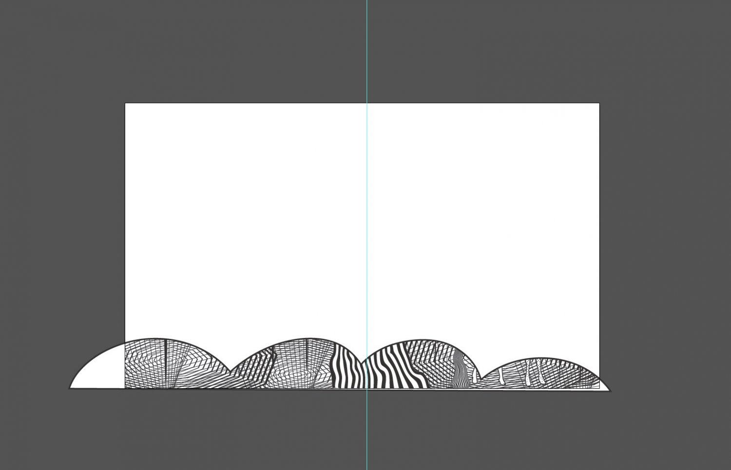

Но вот и скрины:
1 и 2 – результат обработки команды minus front фигуры Compound Shape
3 – результат обработки команды minus front фигуры Compound Path (command+8)

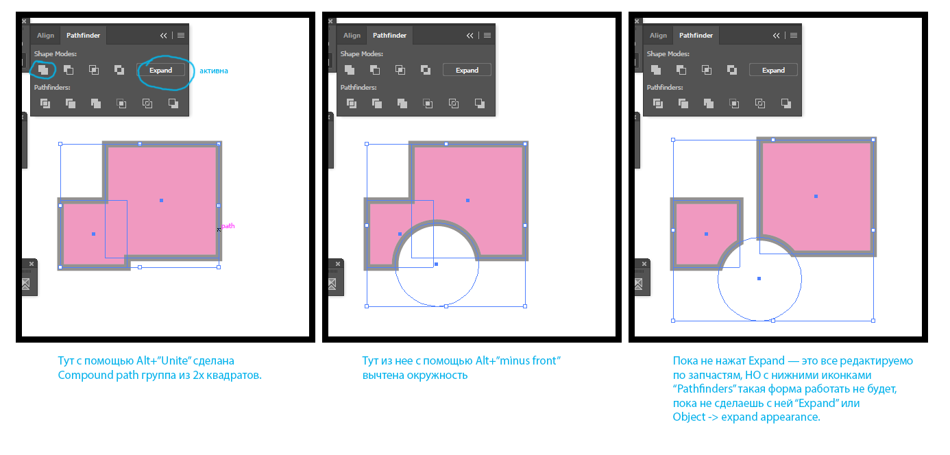

(1) Compound path это единый объект, который сделан с помощью ctrl+8 и работает также как, например, прямоугольник.
(2) Там есть еще такая штука, что Alt'ом можно пользоваться (при наведении выплывает подсказка). "Compound shape" — это как раз такой результат сведения с зажатым "Alt". Еще когда выделен такой объект становится активной кнопка Expand. "Alt" работает только с верхним рядом иконок (shape modes) Пафайндера. Создается замкнутая объект-группа, которая ведет себя как единый объект, но еще не лишена возможности редактирования.
Вот тут самое интересное начинается — простым кликом такие объекты не будут реагировать на Pathfinder опции. НО (!!!) с ними можно продолжать работать с помощью "Alt" дальше.
Еще при работе с обычными группами результат с "Alt" и без будет различаться.
иногда при этом теряется большая часть элементов, и совершенно непонятно почему. То же самое касается и команды trim.
Trim, merge и crop игнорируют, например, незакрашенные объекты (даже если у них присутствует Stroke).
Если предварительно всем объектам сделать object->expand appearence и затем object->expand/fill+stroke то неожиданных результатов не должно быть.
Реакции: Linxy и Dmitrij M
Мне (еще раз подчеркну – мне) удобнее в АИ. С Корелом жил, начиная, видимо с 1989 года и до 2011. Переходить на АИ было трудно. Пришлось и читать, и кино смотреть. О затраченном времени не жалею. Никого переубеждать не собираюсь.

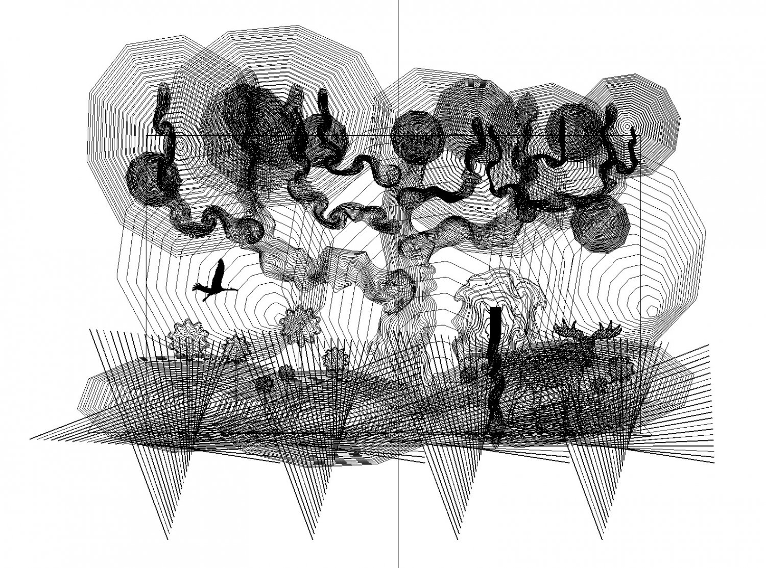

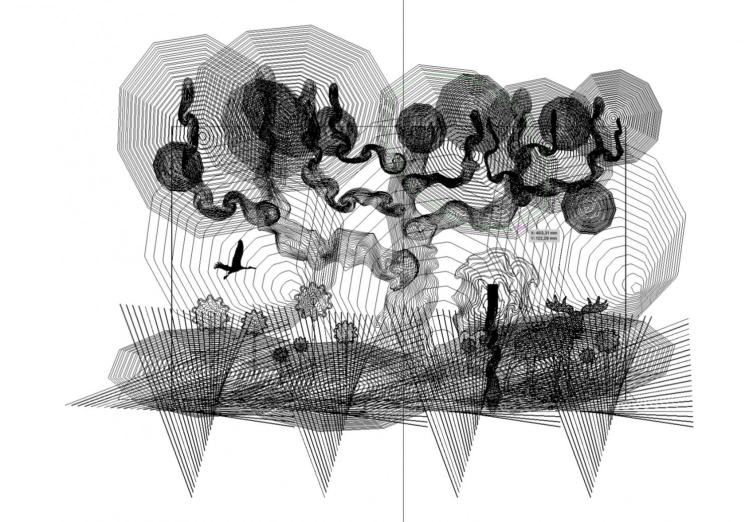

Вопрос с обрезкой остро встал сейчас – делаю вектор для последующей обработки на станке CNC. 60 квадратных метров. Софт станка отбросил все клипмаски. А обрезка не пошла, обратился за помощью и получил. Всем спасибо.
Картинку прилагаю.

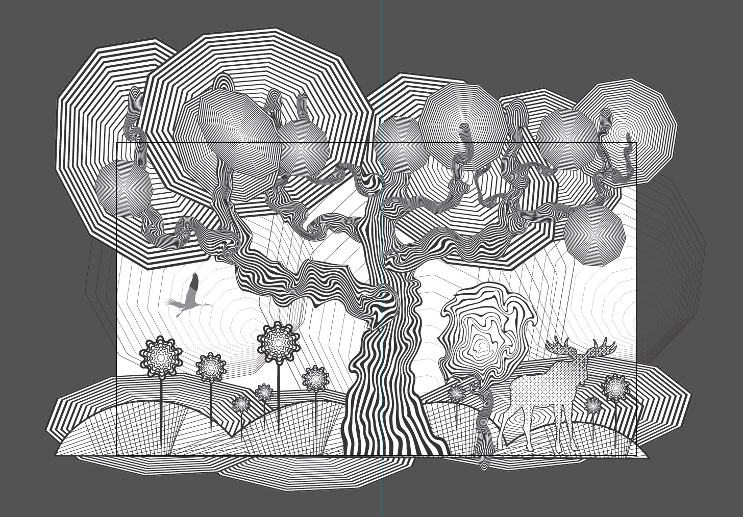

@Gadalka, не исключено, попробую.
UPD: Astute First Aid красиво выглядит только в кино на сайте. Результат на скрине. И результат, увы неудовлетворительный. Углубляться в настройки не хочу. Сделаю вручную, надежнее. И, скорее всего, быстрее.
