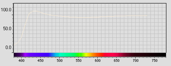

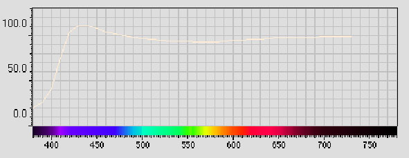

К этому меня также подтолкнула проблема профилирования Epson 2100 через драйвер (RGB). Дело в том, что те две бумаги (Lomond Glossy 220 и Lomond Superglossy), на которые мне необходимо построить профили несут на себе оптический отбеливатель (проверял SpectraShop-ом см. изображ.).
attachment.php
attachment.php
Единственным профилировщиком, который давал на мой взгляд удовлетворительные результаты по RGB-output, до недавнего времени являлся MonacoProfiler 4.7.2. Это единственная программа, которая давал уверенное воспроизведение градаций 90-95-100% в нейтрально-серых тонах (GretagMacbeth ProfileMaker Pro 5.0.3, BasICColor print3c однозначно не справляются; более или менее (через раз) справлялся Fuji RGB-output). Однако, по результатам последних двух профилей я сделал предположение (если я не прав, пожалуйста поправьте), что в MonacoProfiler-е отсутствует программная коррекция оптического отбеливателя, поскольку нейтрально серая шкала обоих профилей имеет желтоватый оттенок. Если он вызван другими факторами, то прошу меня также поправить. Восприму любые идеи с удовольствием. При этом общее качество профилей, как я мыслю, неплохое - все градации серого воспроизводятся, объективная проверка таблицы Lab-RGB дала результаты average dE = 1.29, max dE (1 поле) = 5 (по 100 полям в целом).

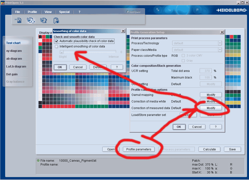

Сегодня попробую его отключить, если, конечно, получиться, и попробовать построить профиль.
Должно получиться -- там есть флажок.
    81.7 КБ · Просм.: 1 138

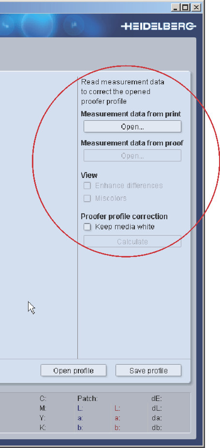

Alexey Shadrin сказал(а):
И у меня встречный вопрос: Саша сказал, что в PO 5.1 реализован итеративный подход к построению профайлов. Застрелите меня на месте, но я не вижу ни одной опции. Хоть убей... Может, Вы нашли?
Может быть имеется ввиду вот это...?
    68.9 КБ · Просм.: 1 262
Ответ: PrintOpen 5 и EyeOne Pro
Должно получиться -- там есть флажок.[/QUOTE]
Вот именно его я и имел ввиду :)))
Я хелпник посмотрел. Эта коррекция оказывает влияние только на absolute colorimetric. Соответственно имеет применение только в "цветопробном" случае. Кстати, если кто опробует, то интересно будет узнать результаты.
Ну где Absolute там и Relative. А для Perceptual я вообще не понимаю зачем повторно что-то измерять. Точность чего повышать?
