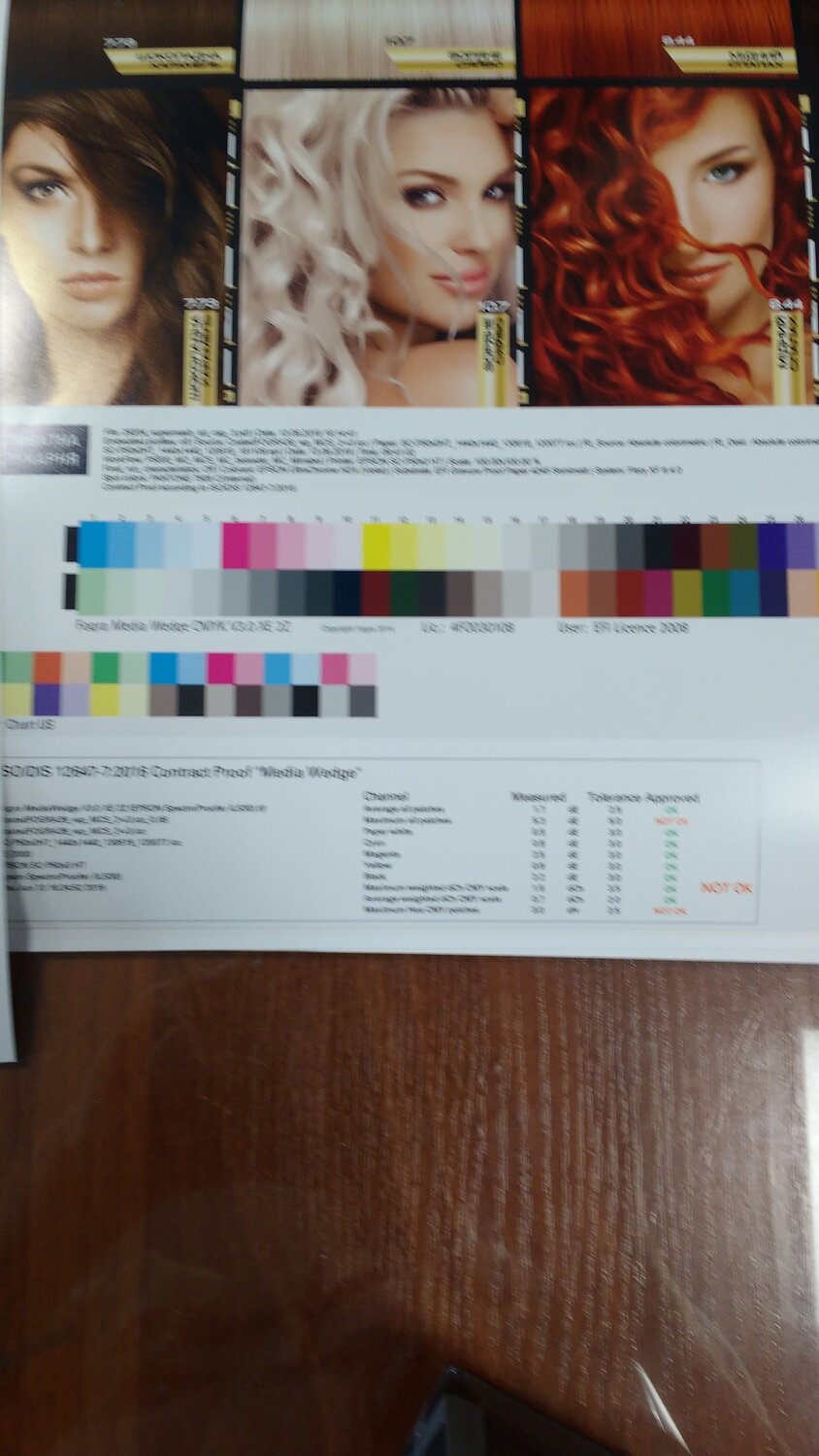

Здраствуйте уважаемые форумчане. Прошу вашей помощи в решении одной проблемы. Есть принтер Epson SC P-5000 со встроенным спекртопруфером. Принтеру меньше года, чернила только оригинальные. Покупался специально для цветопроб. Но цветопроба не проходит верификацию по "Maximum Hue CMY patches" и иногда по "Maximum all patches". Насколько это критично и как исправить это. Еще он выдает цветопробы с желтоватым отенком в сером цвете и бледным красным.
Какие я делал манипуляции. Первое провел линеаризацию принтера с помощью программы Fiery XF 6.4. Бумага Gravure Proof paper 4245 Semimatt. После линеаризации, перед построением профиля руками поменял настройки в закладке"Edit black controls", а именно (прочитал здесь на форуме) увеличил ширину черного (black width) c 50 до 80. и в "ink amounts at black" уменьшил желтого цвета с 69 до 50. Далее построил профиль с помощью того же Fiery XF 6.4.
Картина сильно не поменялась. Правда по дельта Е параметры стали лучше, и черный стал чуть черней, а не бледным. Дальше у меня нет идей что делать, так как я не знаю что влияет на Hue CMY patches (знаю что Hue-это осветленность ). И да у нас есть еще принтер Epson 4800 так он проходит верификацию по всем параметрам, но там замеры делаем на спектросканере GretagMacbech. Если сравнить две одинаковые цветопробы но на разных принтерах, то на 4800 они более темнее и красный цвет похож на красный (именно "красный", а не мажента). На 5000 сейчас черный стал чернее, но в целом цветопроба светлее. Чему верить? 5000 покупали так как у него шире цветовой охват и он передает лушче пантоны. Но мы пока не можем передать нормально триадные цвета. Поэтому вопрос стоит так: как добится чтобы принтер проходил верификацию и по "Maximum Hue CMY patches". Как сделать более красный в 5000 (мажентовые картриджи идут vividmagenta). Если нужно поменять бумагу, порекомендуйте какую. Приму любые советы и заранее благодарен.

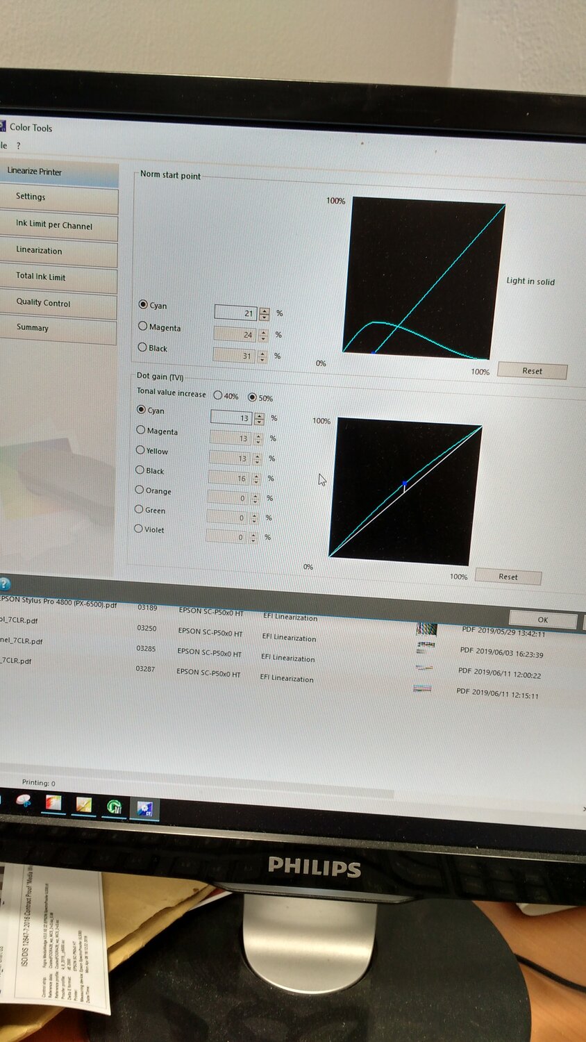

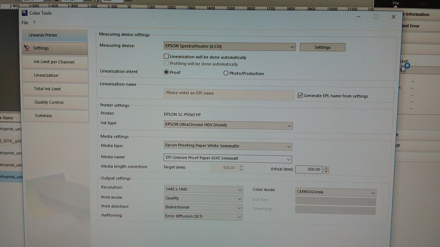

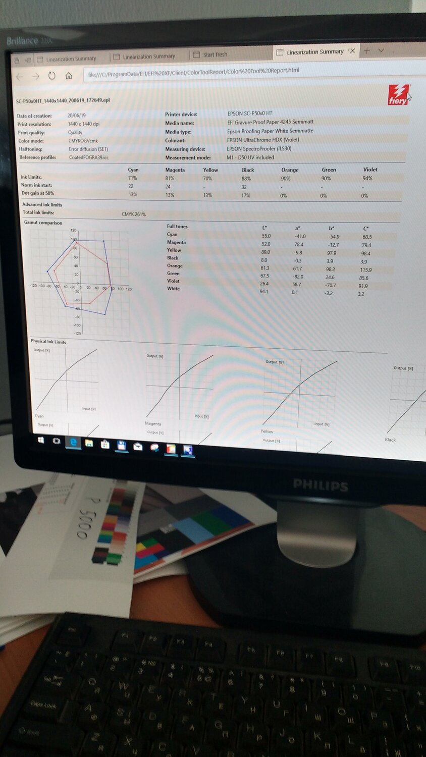

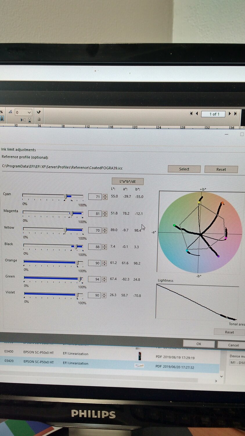

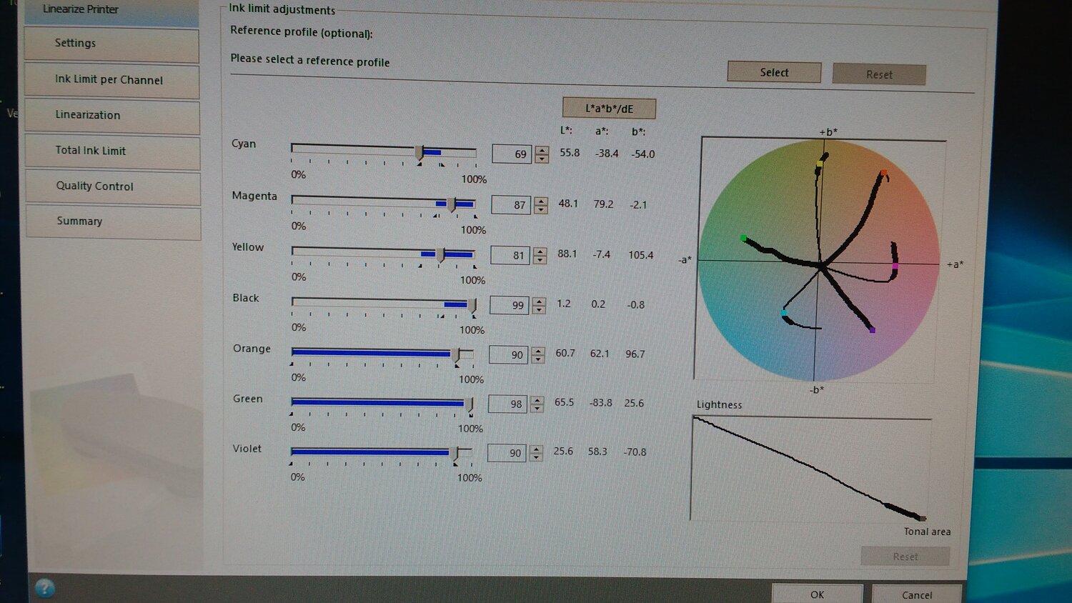

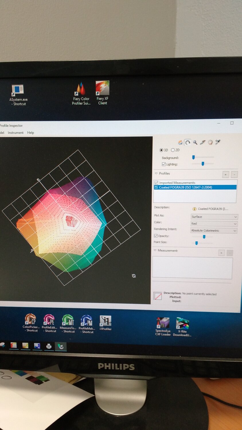

Доброго времени суток всем. Огромное спасибо всем, кто откликнулся на мою проблему, особенно mihas. Пытался сегодня построить профиль с помощью I1profiles, ничего не вышло. В самый неподходящий момент, пропало електричество, программа вылетела. Переустановить нет возможности пока, так как все на паролях, без сисадмина ничего не установить, а они бегали с сетью на предприятии. Пока сделал по новому линеаризацию с помощью Fiery с учетом рекомендаций mihas, уменьшил хрому по желтой. Результат выложил на фото. Не знаю прав ли я, но по черному тоже вроди не все ок. Тем не менее линеаризация прошла. Перед построением профиля зашел в "Edit black controls", и выставил такие параметры как на фото. Построил профиль используя спектропруфер принтера и вывел тестовую карту, чтоб построить профиль с помощью I1Pro. Завтра продолжу, сегодня не успел из- за перебоев с электричеством. Обязательно напишу результат. Если что-то сделал неправильно, тыкнете носом куда смотреть, буду благодарен.
Кстати тоже - посмотрите на светлоту L у черной при линеаризации. Нам по фогре 39 нужно 9. Старые принтеры давали чуть светлее и был облом. Новые могут выдать и светлоту 3, но думаю для пущей точности можно ограничить лимит на L 7-8 - как и с цветными просто с небольшим запасом.
Реакции: SergeyF

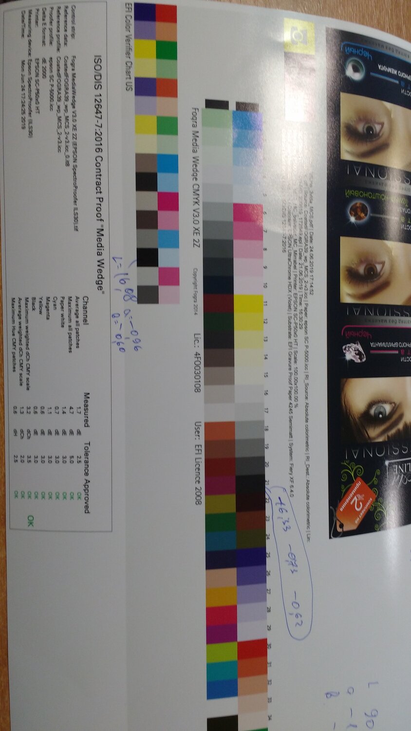

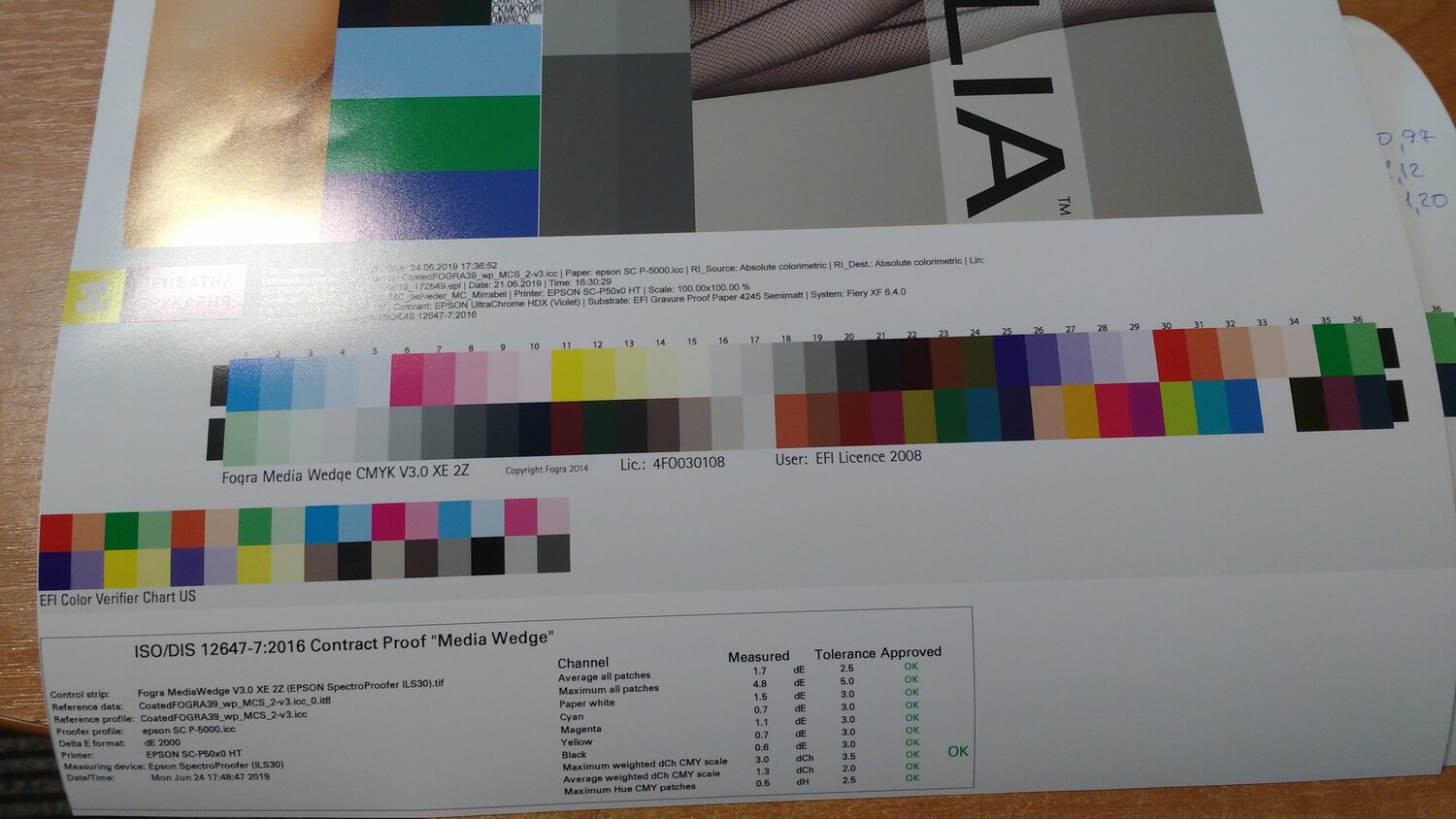

Ура получилось. Верификация прошла. Огромное спасибо mihas. Черный сделал 8. Еще конечно нужно будет поиграться с имитацией бумаги, потому что на некоторых профилях (Имитация картона кромопак) не проходит по белой точке. Но это уже, думаю, вопрос времени.

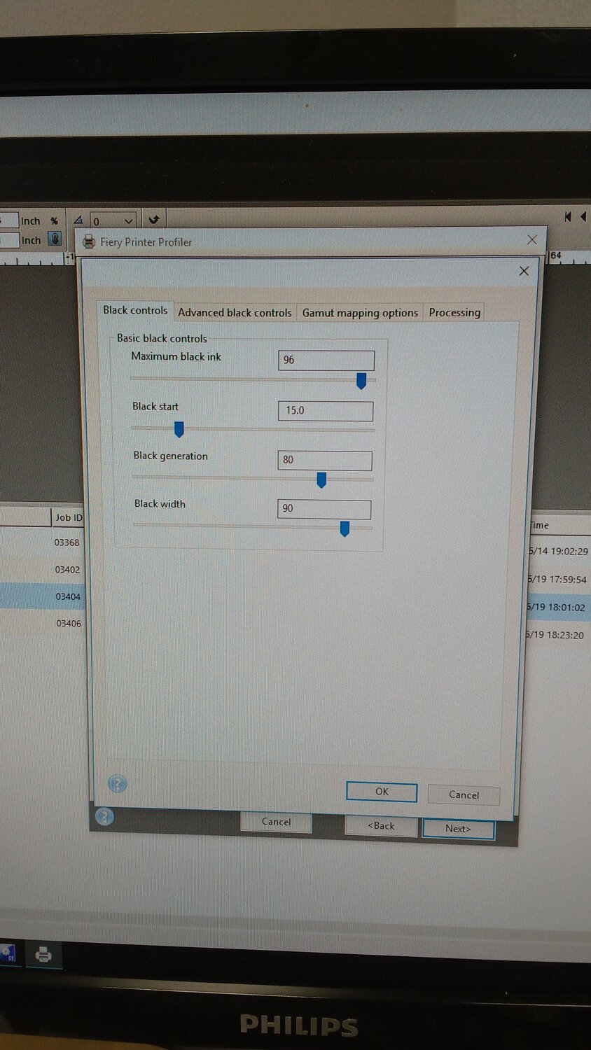

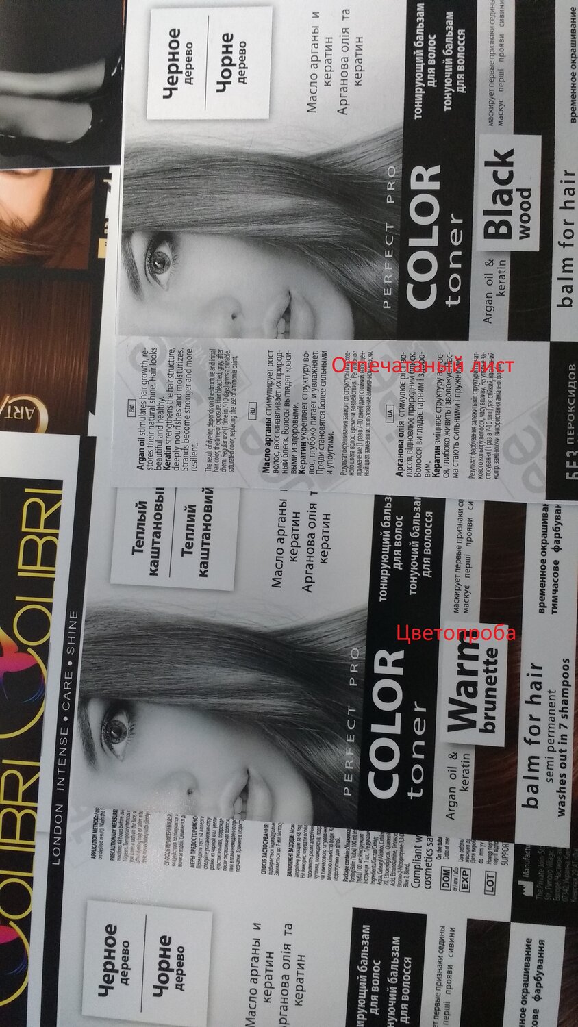

Здраствуйте всем. Еще остался небольшой вопрос при изготовлении цветопробы с наличием черно-белого изображения. Оно (черно- белое изображение, или монохромное) получается с небольшим зеленоватым оттенком. Это нормально или нет? Ведь здесь формируется картинка не одним черным как на печати, а всеми цветами. Я попробовал поиграться настройками при построении профиля (Edit black controls ). В закладке /black controls/ black star поставил 19 (было 20), black generation - не трогал (по умолчанию -80), black width- поставил 85 (было 50). В закладке /advanced black control/ в поле "ink amounts at black" выставил Cyan-67 (было 70), Magenta -60 (было 53) , Yellow - 55 (было 69). Картина в общем стала на много лучше, но в светлых полутонах еще присутствует зеленоватость. Т.е. на лицах (черно-белых) есть зеленоватый оттенок, на темных участках (например волосы ) все хорошо.
Не знаю, на что влияет такой параметр "black usage at gamut surface" в нем указаны все цвета в в черном. Например: Cyan to black (start) (синий в черном (начало)); Cyan to black (shape) (синий в черном (форма.)) Я пытался поиграть этими параметрами но не заметил существенных изменений. Может я очень мало изменял, на 0,2 или делал что-то неправильно.
Если есть какие-то замечания или предложения готов выслушать с огромной благодарностью.

Настройки black generation установите по-максимуму. Black Start с 0, GCR/Black Generation - heavy+ или maxK, Black Width - 100.
Ну и здесь могут сильно влиять лампы, под которыми смотрите. Нейтраль на плохих лампах может разваливаться.
