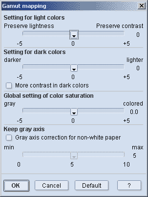

-- радикальный плюс: более или менее управляемый Gamut Mapping при создании профайлов (на скриншоте), НО: работает только в отношении Perceptual. Такое впечатление, что идет борьба за Perceptual между производителями software .
Экспериментируя с настройками Gamut Mapping, удалось добиться вполне приемлемого результата при Perceptual, в первую очередь уйти от сильного высветления теней без потери деталировки. Также отмечу, что гейделевский Perceptual дает меньший уход общего колорита, чем Гретаговский;

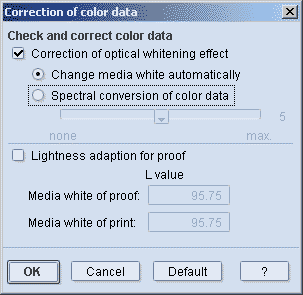

А как с программной коррекцией отбеливателя gretag vs heidelberg?
Ответ: Print Open 5 -- первые реальные впечатления
Алексей привет!
А расчеты производятся по спектральным данным?
Имеется (см. скриншот). Только пока никто внятно так и не ответил, в чем вред отбелки? И надо ли ее корректировать на самом деле?
    6.2 КБ · Просм.: 876

Привет!
А gamut mapping только такой интерфейс имеет и все? А нет возможности наблюдать на графиках как происходят преобразования?
Ты драйверы для DTP-92 получил, али нет? Я давно посылал...
[/QUOTE]
Получил! Спасибо огромное :) Я же отписал вроде ответ :confuse:
Конечно есть! Более того, в 3D-варианте с вычерченными векторами сжатия, где можно точки двигать руками в нужном направлении, гнуть векторы, поворачивать охват (и всё это на весь экран), а в отдельном окошечке preview твоего изображения, где отслеживаются изменения. ;) ;) ;) Можно также охват изображения разбить на светлотные уровни и проводить редакцию мэппинга по этим уровням...
И тут я проснулся :)
ВОТ ЭТО ДА!!! :smile:
И ты молчал? А то показал только какое-то простенькое окошко :eek:
Это как раз то, что нужно :teeth:
скриншот скинь с экрана, как это у него выглядит... я под гретаг в ПМ4.5. вытаскивал из файла табличные данные для коррекции в ехеле, там же и за кривыми наблюдал и точки тягал... в новой версии ПМ5.01 сразу после замера с эдитора можно просмотреть кучу разных графиков, как в варианте с плотностями, так и колорометрические измерения... а вот PrinteOpen и Монако юзал давно, уж не помню чем они меня не устроили, но пользуюсь Гретагом... вот только лианиризацию всегда апроксимирую на ручнике в экселе.
А на счёт отбеливателей - просто бьют они по глазу прибора лишними фотонами и тот потом долго стабилизируется после этого (не такие точные показатели, после замера такой бумажки вся таблица в оттенке фиолетового на привьюшке видна, особенно где отбеливатели ярко выражены), вот для этого отсечку в виде ЮВ-фильтра придумали, но он денег стоит...
