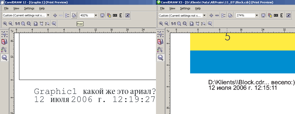

Шарфюрер сказал(а):
Шрифт курьер, но вот откуда берет, ХЗ
Сейчас вот так, а при прошлой инсталяции 12 выводил мириадом. Прикольно. Особенно, когда ставишь галку кривить при выводе. В 12 кириллицы нет.

Ответ: Print File information
Неисповедимы пути Corel-А)))
