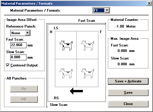

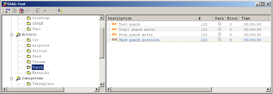

Привет в сем!
Проблема в том что в Nt Utility > material parameters не активны включения штифтовых отверстии см вложение.
Протестировал в диагностике -- так вот там все в порядке. Т.е. тесты проходят без ошибок см вложение.
Подскажете как исправить проблему или где искать?

Ответ: Primesetter 74 -- Проблема штифтовых отверстии.
А когда случилось, что они пропали?
Они вообще раньше были или их дополнительно установили?
При загрузке они прокручиваются?
Valery спасибо за отклик
1. Штифты были установлены.
2. Меня не было на месте, как сказали "просто пропали и все".
При загрузке прокручиваются или нет не смотрел, завтра посмотрю.
не стало легче.
были установлены недавно или всегда там были?
неужели трудно однозначно формулировать ответ на ясный вопрос?
ну то есть они раньше были видимо
тогда судя по всему слетели параметры
в этом случае кроме панчей еще и сдвиг изображения присутствует по фастскану
я бы сделал рестор параметров
надеюсь бекап имеется на компе?
и по окончанию эпопеи заменил бы PowerCap на Далласе
:) Да штифты были ранее установлены.
К сожалению для нас бакапа нет. Переустановили систему -- ну мало ли что. Решили внем проблема.
И если правда параметры слетели тогда как я понял в ручную надо указать что штифты установлены.
Кроме поправки по фаст скану, на что еще надо обратит внимания при установках параметров?
Спасибо еще раз!
в SpeedweyeManager нужно включить штифты, кликнуть в их изображение мышкой (по умолчанию они красные, должны стать зеленые)
(если у вас MetaDimension)
Доброго времени суток!
К сожалению для меня приходится продолжать тему...
-- JAW Если принтер не выбран правильно тогда вед и экспонироваться не будет?
-- Valery На счет параметров поковырялся но принцип этих параметров не понял.
. 1. Punch configuration = 16 Head punch. По идее это правильный параметр.
. 2. Punch Action = 0 | этот параметр для чего не понял (можно указывать с 0 до 1048575.0)
. 3. Punch Link P0...P11 = 0 | тоже не понял (с 0 до 900000)
. 4. Punch Shape P0...P11 = 0 | тоже не понял (с 0 до 3)
-- Когда тыкал и менял параметры компьютер не перегружал -- нужно было?
По возможности объясните как подправить эти параметры. Ну хоть логику...
Столько переменных из за штифтовых отверстии -- блин не понимаю зачем?
Спасибо заранее...
Если у Вас панчи стояли с завода,то в кармане, за крышкой с электроникой, есть дискета с параметрами.скачайте ее и все.
