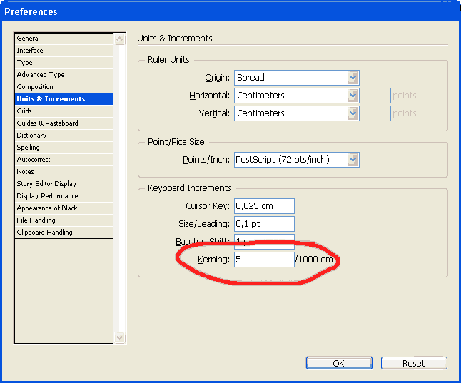

Нужно не разбираться, а считать. Можно даже буквально на пальцах.
Что такое 20/1000 em?
em - круглая шпация. Это двадцать тысячных круглой шпации. 0,020 - вот так понятнее? Сколько это в процентах? Правильно, 2%.
В аттаче картинка. Ставьте там сколько надо. (Сколько там стоит по-умолчанию я уже не помню, кажется действительно 20).

imma. Все разобрался.
Спасибо Specialist. Не могли разработчики возле этого поля поставить и слово «Трекинг», чтобы и таким тупакам как я было понятно, что оно задает и шаг изменения трекинга при использовании горячих клавиш.
