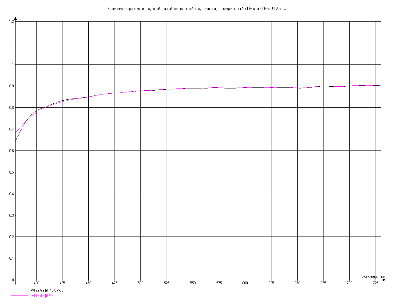

Интересно, а в этих калибровочных площадках присутствуют что-то типа флюоресцентных добавок? Обнаружил, что разные приборы i1Pro (без УФ-фильтра) выдают одинаковый спектр отражения для одной и той же калибровочной площадки.
Но i1Pro и i1Pro UV-cut выдают разные спектры отражения для той же площадки. См. картинку (пришлось увеличить, чтобы была видна разница).
Или УФ-фильтр у прибора i1Pro UV-cut "отрезает" не только ультрафиолетовую составляющую?

Ответ: Причуды самокалибровки i1Pro
Всё логично. На UV-cut приборе заметно начало работы фильтра. Но я должен сказать, очень качественное начало - искажения в видимой области спектра минимальны. В эталоне скорее всего нет флюоресценции - это обожжённая керамика - флюоресцирующие компоненты выгорают (IMHO). Дело не в них, а в том, что сделать идеальный фильтр нижних частот невозможно - переход между полосой пропускания и полосой заграждения относительно плавный, его начало и видно на графике.
Хмм. Подумал ешё немного - теоретически работа фильтра должна была быть скомпенсирована заводской калибровкой. Так что, похоже, это всё же флюоресценция эталона.

Nikolay_Po сказал(а):
Похоже, это всё же флюоресценция эталона.
А почему он тогда не светится под УФ-лампой? Пылинки на нём аж сияют в ультрафиолете, а сам эталон — лишь пропорционально светлее окружающего серого пластика.
Почему же тогда на графике для UV-Cut еле-заметный завал в сторону UV? Он должен был быть учтён заводской калибровкой и прибор должен был давать такую же картинку, как без UV.
