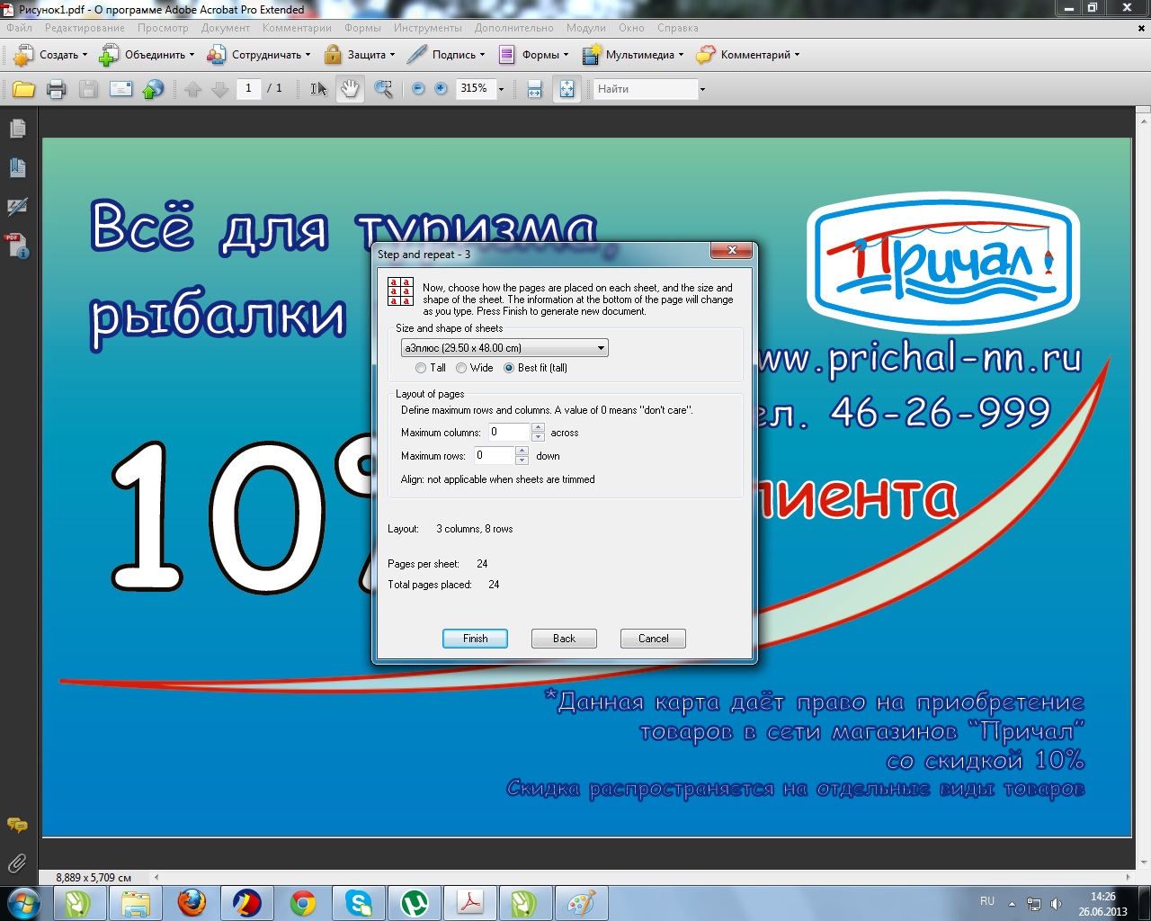

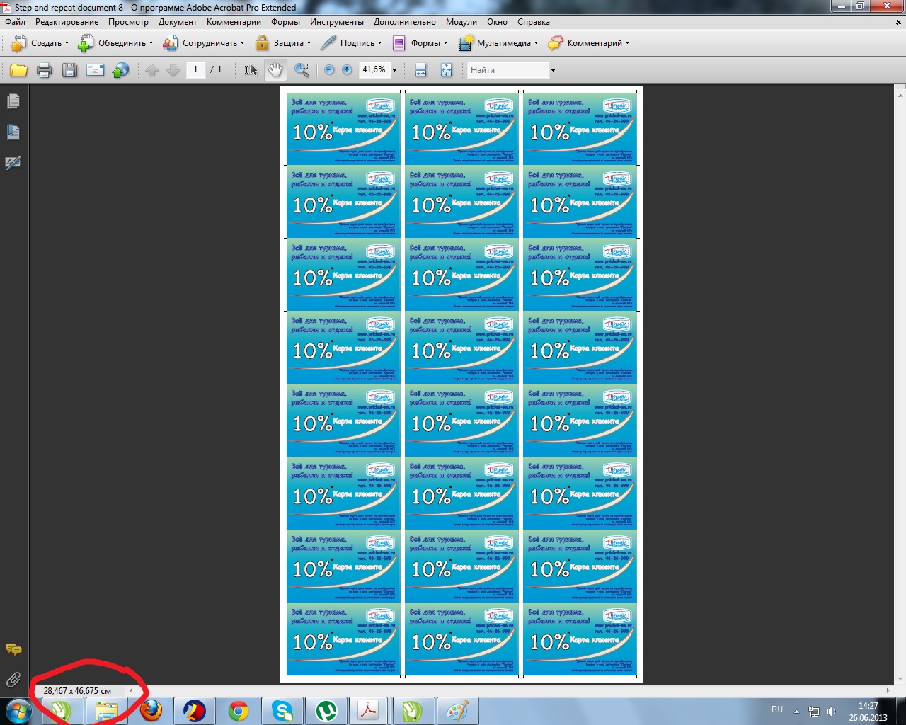

При верстке в QI, выставляю размер страницы а3+ (295х480). А на сверстанном макете получается меньший размер - 284,6мм*466,7мм
Как добиться реального размера бумаги?

Во первых, QI - это программа не для верстки а для спуска полос. Во вторых - пробовали отжимать кнопку Remove unused spase...?
Отжала, помогло, спасибо!
