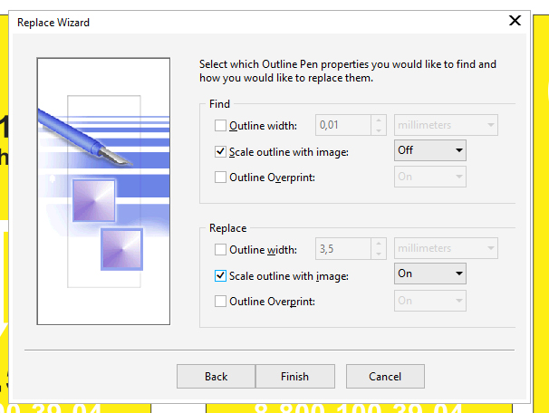

Судя по скриншоту. у вас масштабируется все, кроме толщины обводки
Поставьте требуемые галки и будет вам счастье

До трансформации найти и заменить параметры обводки:
Спасибо! Получилось!
__
Для тех, кто тоже будет искать, вот для русской версии путь к этим штучкам:
Правка - Поиск и замена - Заменить объекты - Заменить свойства пера для абриса
Вводите данные, как на картинке выше.
После чего жмякать "Заменить Всё". Готово.
