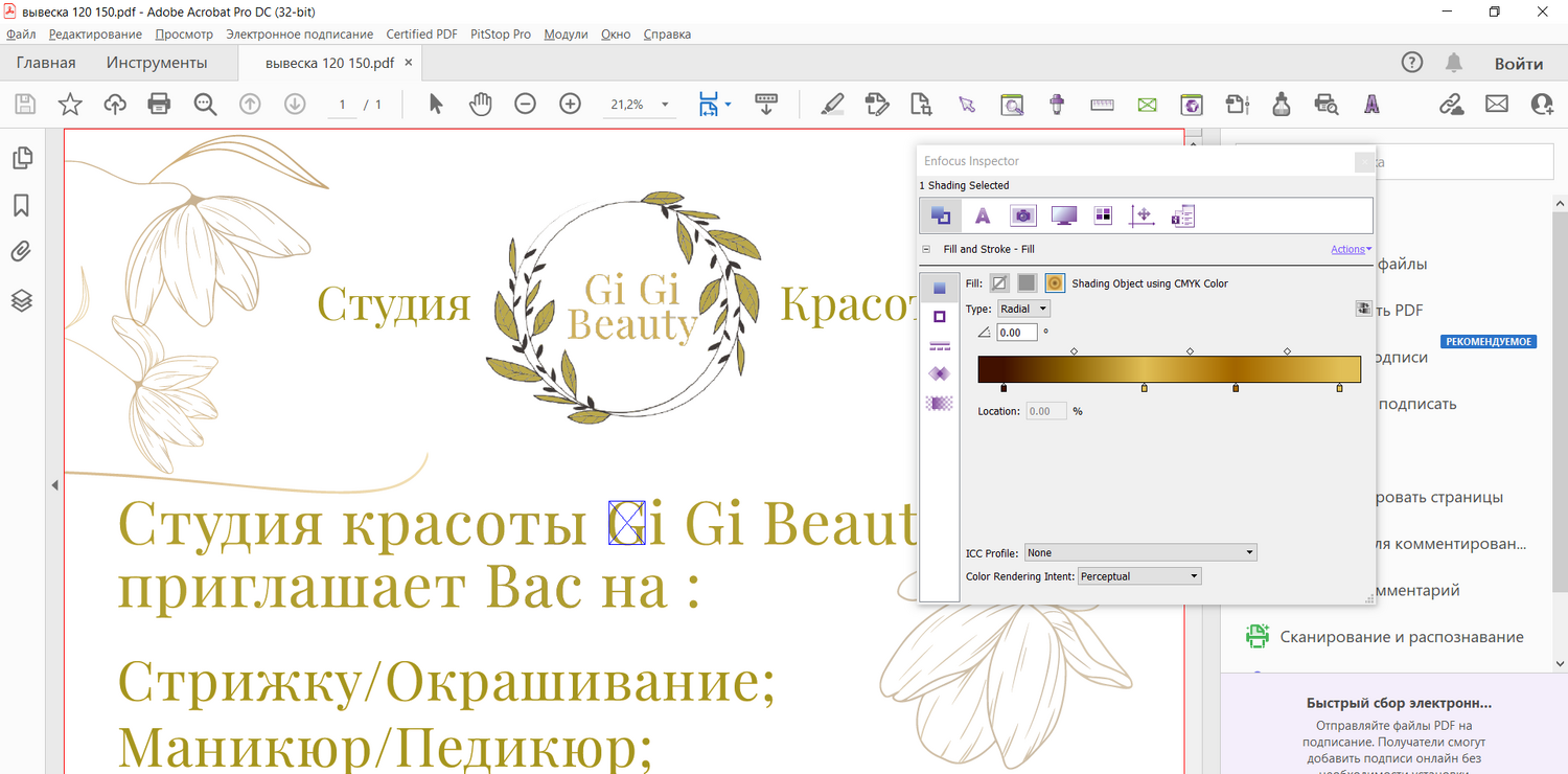

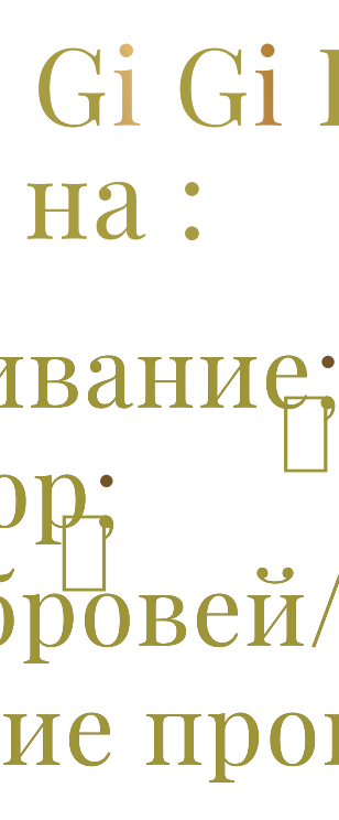

[AI CC-CC2021] При сохранении файла в ПДФ, появляются символы и буквы разного цвета. Необходима помощь, первый раз в AI.
vla9islove
20
После сохранения в ПДФ, при открытии файла возникает такая проблема, как прямоугольники находящиеся ниже точки с запятой, а также буквы разного цвета. Подскажите пожалуйста.

В чем делали, откуда сохраняли pdf? Если есть исходник, приложите.

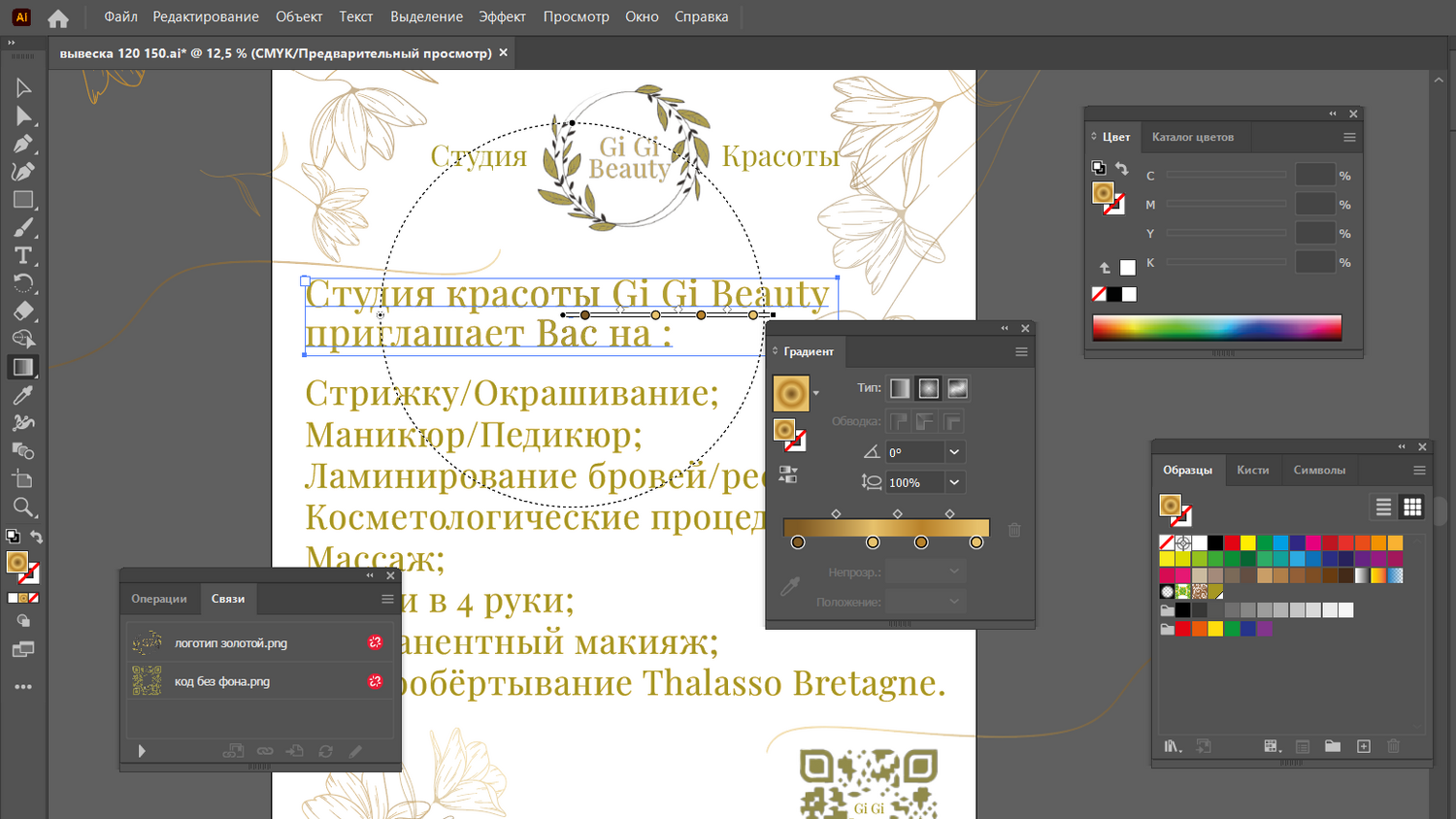

Делал в Иллюстраторе, там же и сохранял в пдф. Файл данного формата к сожалению прикрепить не могу.
У меня открылось без проблем (отсутствующий шрифт автоматически активировался через Adobe Fonts), отсутствующие линки png я проигнорировал. Возможно, у вас другая версия этого шрифта. Пересохранил с дефолтными настройками в pdf — и акробат, и иллюстратор открывают нормально.

Аналогично. Шрифты нормальные в открытом доступе, у вас какой-то левый.

А у меня при сохранении в pdf побилось, там что-то накручено с заливкой текста, некогда разбираться, но перевод текста в кривые решает проблему.

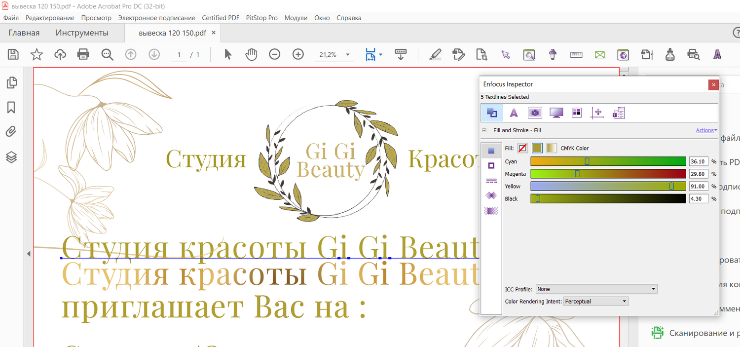

Единственное, к чему можно придраться, так к тому, что в акробате по факту два объекта один над другим: один с шейдингом (и он спрятан внизу), а второй со сплошной заливкой.
Но это никак не ломает файл.
Реакции: vla9islove

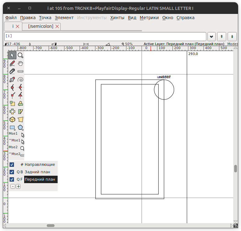

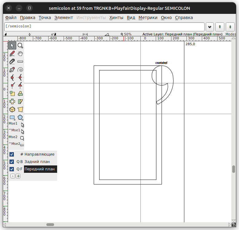

Потому что во внедрённом шрифте символ запятая выглядит так
а символ i так
Реакции: _MBK_
А цвет другой, потому что становится виден нижний векторный объект.
Реакции: _MBK_
Git автора
во внедрённом файле: Version 1.203
