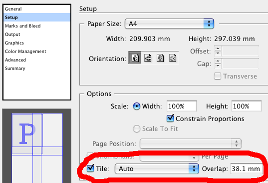

И ничего не надо:) Нет ну в смысле напрячь немного мозг придется. Тайлинг не очень удобный согласен. Но вполне адекватный.
Результат в аттаче. Никогда он мне не был нужен, но за 15 мин разобрался. Просто кнопочки потыкал туда-сюда.

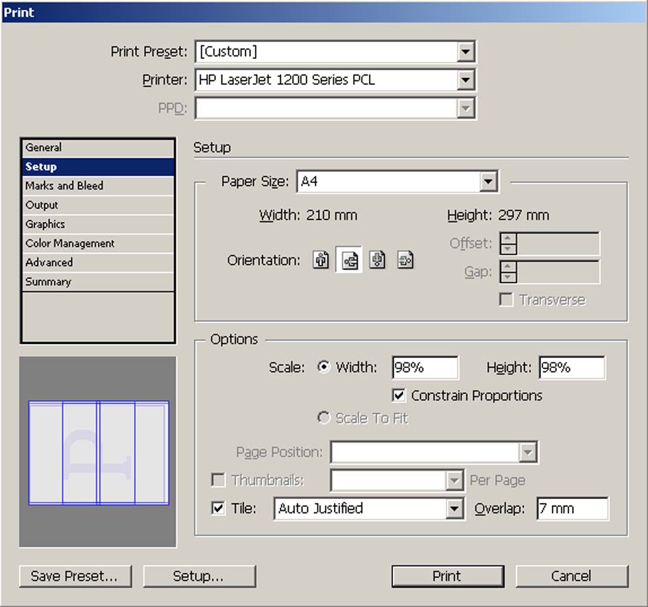

1) Обращаясь к vfyb: в установках сделала так, как Вы указываете в скриншоте (хотя и сразу видно по схематическому расположению страницы, как будет происходить печать, но все же…) получилось ЧЕТЫРЕ части страницы A3, а надо ДВЕ (А4+А4=А3)
2) Обращаясь к BIGRED: где «upper left»?
3) Обращаясь к mr_pupkin: в установках сделала так, как Вы указываете в скриншоте. Нажимаю печатать страницу, скажем №2. (Должен распечататься 1 лист А 4, т.е. первая половина 2-й страницы, раз уж в суперпрограмме ID на каждую половину нужно «0» переставлять, правильно?) НО НЕТ! На печать идет ШЕСТЬ бумажных листов (!!!!) На первом – правильно, верхняя половина страницы, на втором и следующих каждая начинает печататься пониже предыдущей см на 6 (!!!!!!!!). Прикольно, что до конца страница так и не распечаталась.

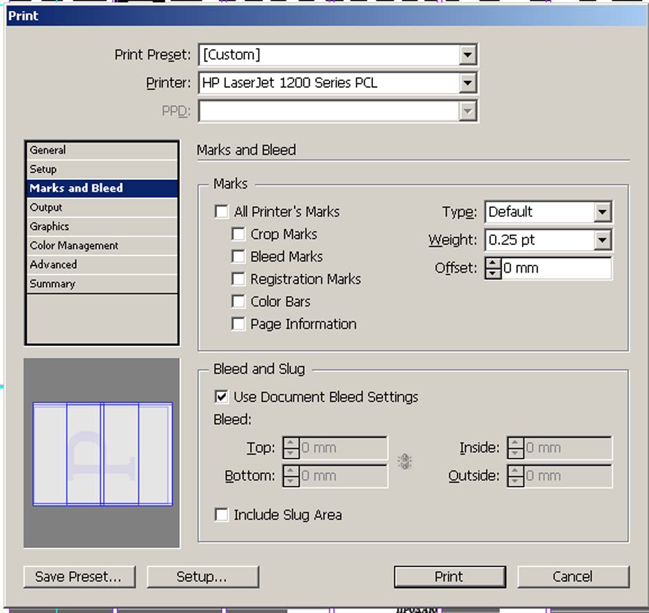

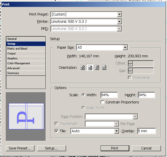

4) Естественно, что я тоже что-то недопонимаю, поэтому ложу скриншоты установок, с какими произвожу печать. С ними у меня следующие ошибки:
1. При распечатке стр №2 и устанавливая, что копия должная быть одна – выдает ДВЕ копии верхней части.
2. «выдает ДВЕ (хрен с ним) копии ВЕРХНЕЙ части» %]] , хотя «0» стоит на середине и в окне печати я меняла расположение листа на противоположное (и не меняла тоже, результат один)! Печатается ВСЕ РАВНО ВЕРХНЯЯ ПОЛОВИНА %8 %8 %8 :-[
3. ПОМОГИТЕ!

Ну я же говорил что немного надо поюзать мозг:) На скриншоте где вы видели Auto Justified? Поставьте просто Auto И если не влезает поменьше размер страницы (ессно зависит от overlap - перекрытие) Смысл чтоб страница помещалась со всеми полями в т.ч. полями вашего принтера. Индез честно ставит все как есть ничего не обрезая.

Думаю, уважаемая логин, что ваш рисунок 1 ни к чему - эти настройки вам не нужны. А вот рисунок 2 интереснее. Там видно, что вы неточно воспользовались подсказкой: пропорции ширины и высоты 94%, а не 98% - это важно для того, чтобы страница уместилась.
А разбиение нужно выставить, как в подсказке - Auto, а не "Auto c выключкой".
И вообще - изображение полосы с разметкой в левой нижней части окна "Печать" - тоже подсказка. Пока этот рисунок у вас не будет соответствовать аналогичному в примере у vfyb, ничего не получится.
