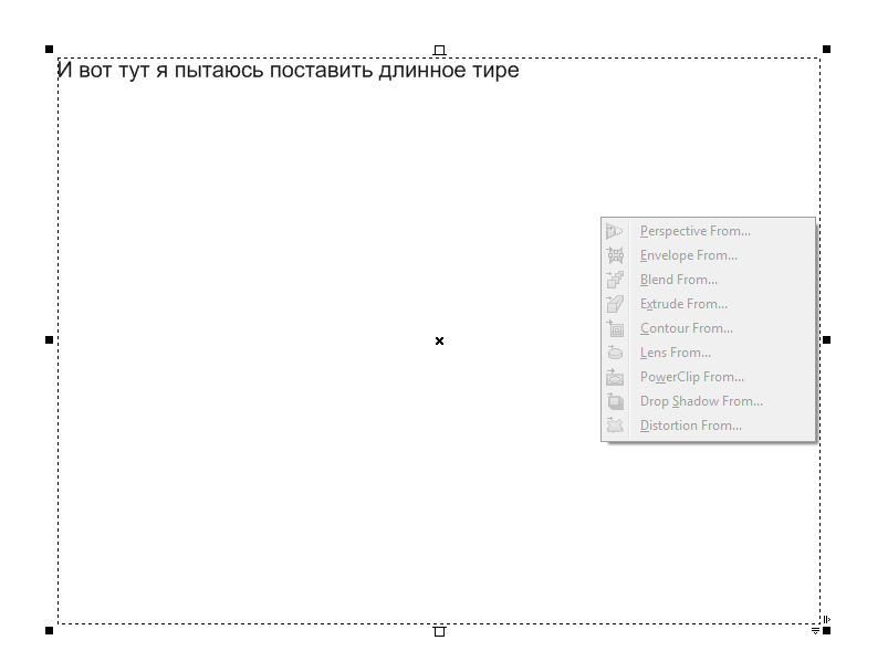

Утро доброе :) CorelDraw X6, Win 7 Sp1, 32 bit
Когда пытаюсь ввести, например, длинное тире, зажимаю Alt и первую цифру ("0" в данном случае), а возле текстового курсора появляется контекстное меню эффектов, и реакции на NumLock-цифры нет уже никакой... Очень неудобно искать символы каждый раз в панели глифов, а я ими часто пользуюсь. Может, кто-то подскажет, как решить проблему? :)
    18.1 КБ · Просм.: 824
Да, кстати, когда зажимаю Alt+1 – Alt+9 (все цифры, кроме нуля), появляются предсказуемые смайлики и карточные масти, но при этом исчезает весь введенный до этого текст...

Проверьте настройки клавиатурного сокращения на "Copy Effect". вероятно туда затесалось "Alt+NUMPAD0"
