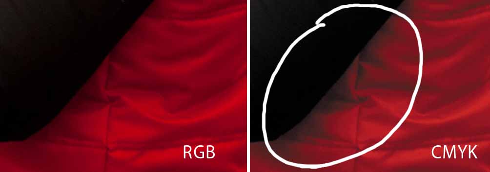

При переводе из RGB в CMYK появились грязные серые пятна. Подскажите как избежать или убрать.
vitaliybabiy
33
Выбираю цветовой профиль CMYK: Edit-Color Settings-Workihg Spaces - CMYK SWOP(Coated), 20%, GCR, Medium. Открываю RGB файл и перевожу его в Cmyk: Image-Mode-CMYK color. В результате появился у парня на красной курточке грязный серый цвет (таких серых пятен получилось несколько на изображении и не только в красных оттенках). Подскажитее пожалуйста как при конвертации из RGB в CMYK избежать подобных серых пятен или как их после убрать.

Для начала сменить американский профиль. Хотя бы на европейский. Свой российский пока не сделали :) но какой-нибудь europe general (FOGRA 39) вполне подойдет.
За такое уже надо бить по рукам.
Затем не
а Convert to profile, там есть галочка Black Point compensation.
Да и вообще GCR, Medium не совсем совместима с данной картинкой.
А кто-ж его знает какой надо, TIL непонятный, больше похоже на имитацию газетки.
Лучше взять нормальный профиль, а не колхозить с Custom CMYK.
А я при таких непонятках всегда в фотошопе кастом Medium ставлю, а как правильно? 'hmmm'
Всеми профилями газетными и не очень этот переход отрабатывается лучше чем через Custom.
Можно и medium, но похоже там тил 240 или что-то в этом роде, фотошоповская математика эту ситуацию отрабатывает очень плохо.

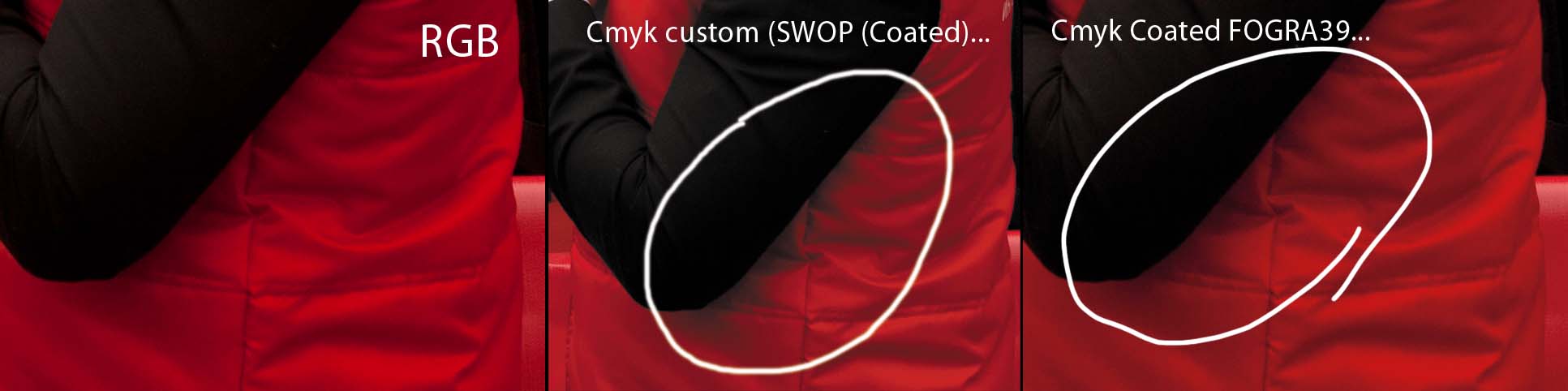

спасибо, все оказывается было из-за профиля Cmyk custom (SWOP (Coated), 20%, GCR, Medium). Поменял на Coated FOGRA39 и все нормально. Спасибо огромное всем, особенно Йожегу) Вот результат
    76.3 КБ · Просм.: 1 012
Так лучше задачу опишите, зачем мудрили с Custom CMYK, какая будет печать и т.д.
офсетная; мудрил с Custom CMYK, чтобы ограничить суммарно допустимого сочетания красок 300%. Согласен.... лохонулся
Тоже ограничение в 300% (офсет 80гр/м), пользуюсь ISO Coated v2 300 (eci).
