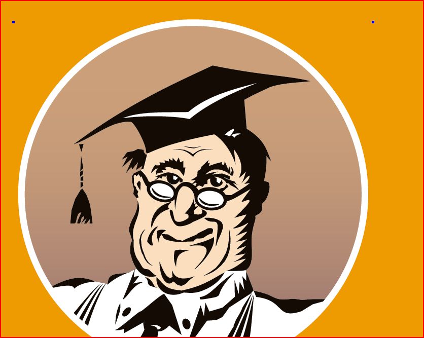

Ого-го!

Ну, для начала 300х300. Цветопроба сделанная неизвестно кем, неизвестно для кого - это так, благие пожелания... Тут будет перевод CMYK-CMYK, результат зависит от настройки CMS. А в чем, поконкретней, проблема?

Вот так получается?
На этой картинке я принудительно дал прозрачность "спорному" элементу. Как-то она у вас через . просчитывается, если такие фортеля происходят помимо вашего желания.

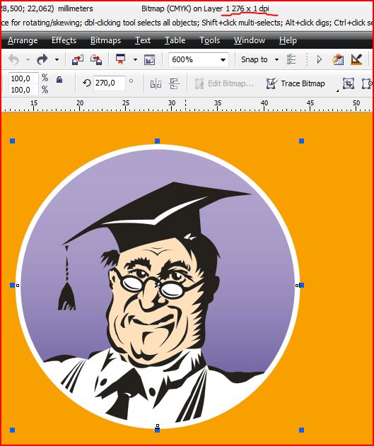

Этот фон получается из растянутой растровой картинки шириной в один пиксель и которой задана обрезка... Изврат еще тот. Это максимум на что можно надавить в данном случае.
При экспорте в ai слетает, в EPS передается корректно.
При прямой печати на принтер не слетает.
Также если если выгонять PDF все получается корректно.
При переводе в tiff никаких проблем не возникает.
Частично лажанулись ваши печатники/препрессники, поскольку косяк достаточно простой и обход таких вещей должен быть отработан четко.
Возможность перекладывания проблемы на заказчика зависит от ваших требований к принимаемым файлам, организации цепочки утверждения заказа и прочего.
Макету можно вменить несоответствие требованиям растровой графики, поскольку проблемная заливка имеет разрешение 276*1 dpi, а не 300*300 как полагается... Плюс использование обрезки средствами самого корела.

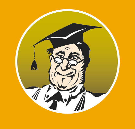

Mic256, да, именно такой подгулявший "фиолетовый" на выходе :-(

Из вменяемых предположений только то что фон пошел оверпринтом, и похоже не по своей воле. Примерный результат во вложении

Ответ: При переводе файлов из Corel Draw в Photoshop происходит изменение цвета
Изврат-неизврат, но на печать такие вещи выводятся замечательно. Это одна из хитростей, позволяющая облегчить макет, обладающий масштабными растровыми линеарными градиентами. Другое дело - экспорт. Но, если там и будут проблемы, то только связанные с масштабом (формой) ентой полоски, но не с цветом! Однако, то что я увидел, скачав файл, привело меня в замешательство. Я-то думал, что этот градиент в пауэр клипе, но он оказался самостоятельным растровым круглым объектом! Сразу закрались сомнения в корректной природе этого кругляша, ведь однопиксельные градиенты просто обязаны быть прямоугольными! Подёргайте за его узелки в кореле - удивитесь, какие метаморфозы будут происходить с ним. И если уж родной корел не может определиться как выглядит его объект, то что уж говорить о драйвере принтера и плагинах экспорта? Перерастрировать его с прозрачным фоном и проблема исчезнет!
А по поводу "при переводе в tiff цвет фиолетового градиента становится грязно-желтым" - это скорее всего неверно назначенные профиля в Color Managment. У меня при переводе каналы yellow и black остались чистыми.
Кстати, пользуясь случаем, хочу спросить splxgf, как сделать такую идеально круглую обрезку "средствами самого корела"? Всегда считал это извращением (вот именно это!), поэтому раньше не интересовался подобными методами.

276x1 скорей всего не изврат и не хитрость, а последствия импорта в Корел градиента из EPS. Бывает к примеру 76x0 dpi получается и тд.
И "подрезка средствами самого Корела" возникла тоже из-за импорта.
