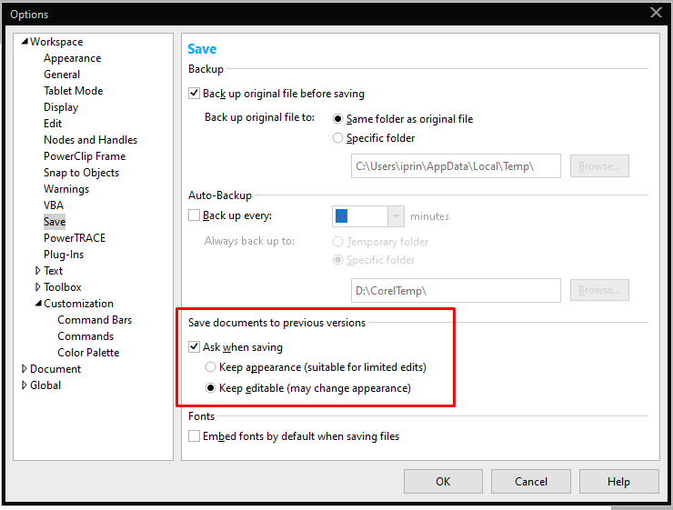

Пробовал разное: откатывал к заводским, убирал все галки про сжатие в настройках сохранения, задавал сохранение для редактирования по умолчанию. Не спасает. Пытался блокировать пообъектно - нет такой функции, опорный эллипс с текстом в составе блокироваться не желает. Блокировка слоя целиком ни к чему не привела: открываем файл, разблокируем слой, все буквы закурвлены.

Ничего странного нет, все вполне логично.
Начиная с какой то версии они поменяли концепцию шрифтового оформления в итоге, пропала совместимость текстов сделанных в старых версиях к новым. Они даже предупреждали об этом при сохранении - сохранить оформление (и потерять редактируемость) - ценой перевода в кривые, или оставить редактирование, но потерять оформление, не поддерживаемое в старых версиях. Вы, видимо, невнимательно смотрите на возникающие на экране сообщения при сохранении/открытии файлов вот и пропустили этот момент.

В том и дело, что при открытии любых сторонних файлов, где эта галка была проигнорирована/неверно проставлена, эти параметры сохранения остаются приоритетными. То есть даже если я при сохранении такого документа на своей машине настрою всё правильно, он сохранит буквы кривыми. Я ж даже в вопросе обозначил, что знаю про этот параметр
