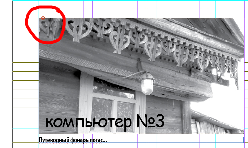

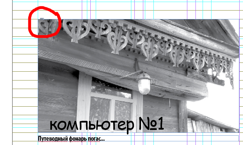

Верстаю на компьютера №1 через локальную сеть, полосы и материалы в работе лежат на компьютере №2. После переноса (копирования, пересохранения) полосы на компьютер №3, теряются связи вставленных в полосу фотографий. То есть с компьютера №1, через который происходила верстка, связи видны, а на компьютере №3 нет, приходится каждый раз перед отправкой газеты в печать ставить фотографии заново, иначе они расплываются на пиксели. При этом компьютер №3 "видит" и компьютер №2, и компьютер №1.
Подскажите, как сделать, чтобы связь не терялась?

Используйте общий для всех файловый сервер. Оттуда и линкуйте фото, туда же и сохраняйте файлы, как лучше организовать структуру папок, Вам виднее. Другие варианты значительно более заднепроходны.
Ну или подключить на компьютерах 1 и 3 диски компьютера 2, на которых лежат полосы и материалы, с одинаковыми буквами дисков на обоих компьютерах.
А исправить уже сделанное можно с помощью скрипта, указав ему расположение файлов через Сетевое окружение.
