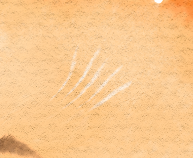

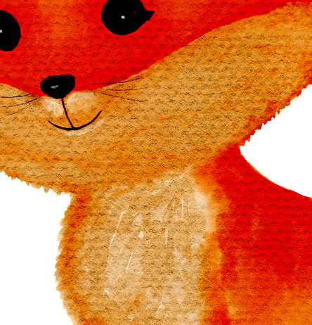

они оказываются тупо залитыми грязно-сиреневым цветом?
видимо вы имеете в виду вот эти точки/марашки, кторые после сублимации превращаются в отчетливо видимый "ужос"?
а эта картинка, случаем, не пересъёмкой с офсетного изображения получена?
Несколько напоминают эти точки остатки растровой решетки
Реакции: vsesha

это больше похоже на акварельную бумагу
навевает названием
IMG_3094 clean 33-edit.tif
снимали фотиком и впоследствии пытались чистить - 33 раза :)
Насчет чистки – не знаю. Но практически на 100 уверен, что это структура бумаги. Видны и характерные мазки, а вот вырезано халтурненько.
Я подобными бумагами пользуюсь, так как иногда таки рисую оффлайн.
это моя иллюстрация с ipadовского Procreate с эффектом бумаги)
кстати, проблема пофиксилась так: когда я готовила к печати, чуток подрастянула картинку (на 1,5 см), и на печати выходила лажа, теперь же элементы рисунка ( из пдф) вставила в уже растянутый белый фон, печать удалась.
Но вопрос все же остался, потому что купленные на стоках иллюстрации тоже были лихо подрастянуты и успешно напечатаны, загадка какая-то.
Так не бывает, 1,5 см увеличения никак не могут повлиять на качество печати. Если, конечно, исходник был размером не 5 мм :)
