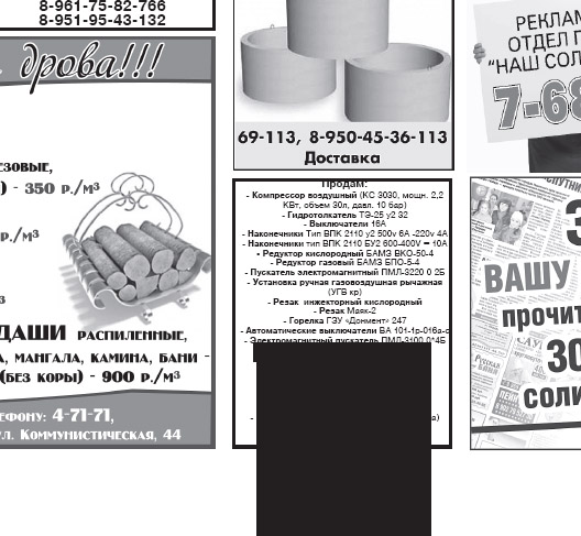

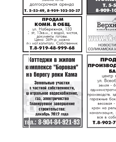

Возникают случайно, то черные то белые.
От белых избавляемся так:
1. Через шифт выделяем блоки, поднимаем выше всего
2. Полосочка становится внизу.
3. Печатаем
Если нажать ctrl+A, поднять блоки выше всех, полосочка при печати появится, т.е., она как бы физически существует (((
Но ни в пдф, ни на полосе ее выделить нельзя.
От черных:
1. Рисуем на полосе белый прямоугольник
2. Поднимаем текстовые блоки выше него
Была с нуля переустановлена windows. Перечитал соседние темы, думаю косяк в шрифте. Но каком? Подскажите, пожалуйста. А может и не в нем. Есть идеи?

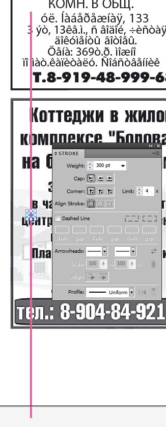

Ответ: При печати на PS принтер на странице появляются прямоугольники и полосы

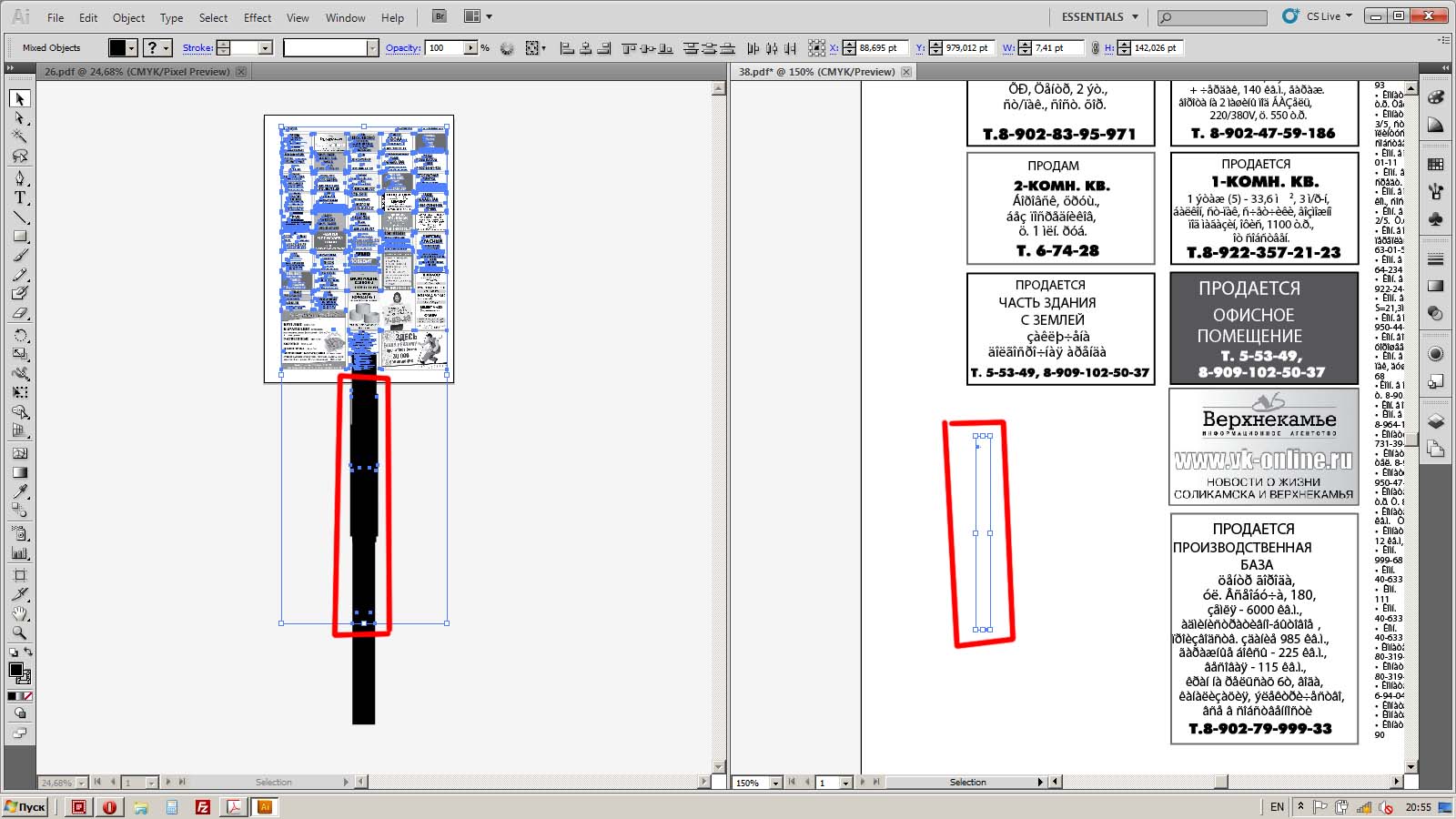

На полосе - не знаю, а в Акробате или Иллюстраторе она является вполне выделяемым и редактируемым объектом из двух точек, длинной 0,476 мм и покрашенным белой обводкой в 300 pt.

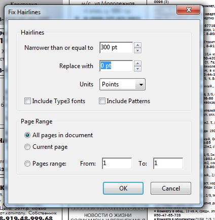

Как вариант, можно в Акробате при помощи Advanced>Print production>Fix hirelines задать 300 pt менять на 0 pt. Объект останется, как паразитный, но, возможно, мешать уже не будет. Или Питстопом (если имеется) вручную выделить и прибить "левые объекты".
Насколько я понимаю, это суть пэйджмейкеровский глюк и, возможно параметры "левых" объектов будут всегда одинаковы, что облегчит их поиск и замену толщины обводки.
