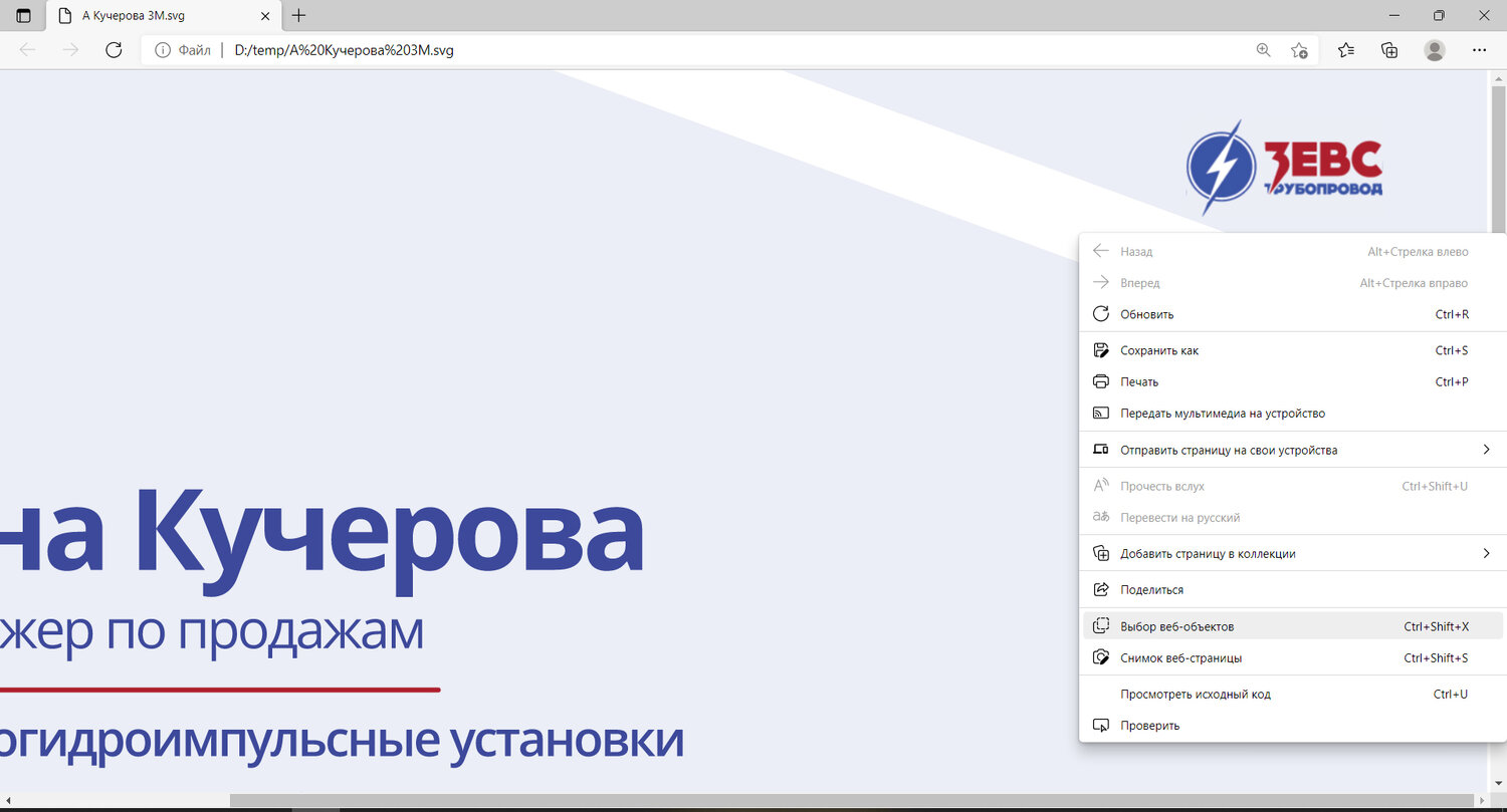

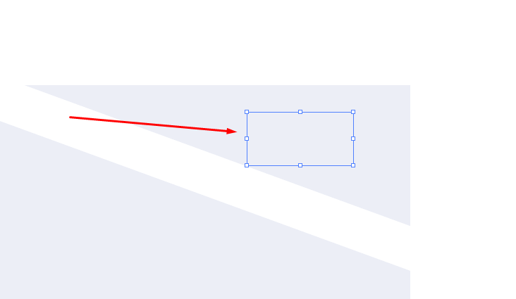

Здравствуйте. Импортирую из фигмы svg файл, в фигме все отображается корректно, если просматривать сам файл вне редакторов -- тоже все на месте. Но когда я открываю его в иллюстраторе -- отображается все, кроме значка лого, однако в слоях он есть, через Ctrl+Y просматривается. Как его корректно отобразить? При создании файла в фигме сам лого имел формат png
    8.7 КБ · Просм.: 195
Через ctrl+shift+g тоже разгруппировывала -- не помогает

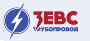

Ну далее фотошоп ->- ctrl+N ->-ctrl+V ->- ctrl+shift+S

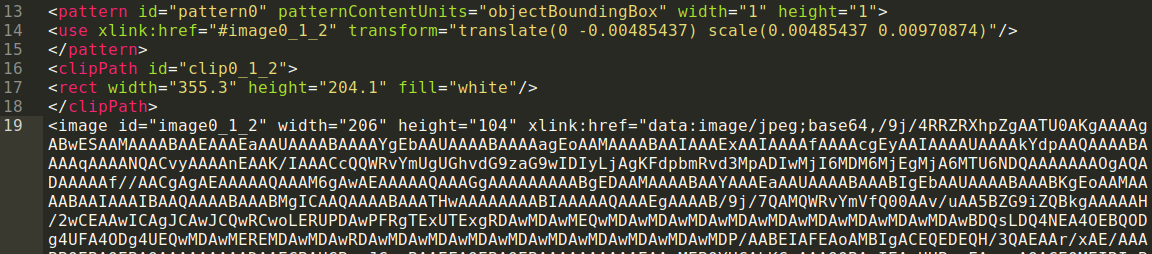

В классическом виде лого - это векторный объект. В предоставленном файле логотипа в векторе нет. Там кусок растра. И то, не везде отображаемый.
Реакции: ccbdc
Там у вас растровая картинка как-то криво интегрированная как pattern.
