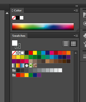

Надоело уже то, что при любом взаимодействием с цветом заливки или обводки вылазит окно, которое, я не помню, чтобы вообще использовал (окна "образцов" хватает). Как можно урезонить? А то эти развертывание закрывают реально нужные в работе панели, расположенные на интерфейсе справа

Странная проблема. Что мешает изъять палитру "цвет" из интерфейса раз уж не пользуетесь? Взять мышкой за заголовок "Цвет", вытащить влево палитру, она отсоединится, закрыть её и больше не вспоминать.
Она всё равно появится и пол панели собой закроет при первом же нажатии на иконке заливки. Это кажется единственное окно, которое нельзя навсегда нейтрализовать...В смысле мне неизвестно, как это сделать
Вытащите эту панель отдельно и сверните до состояния как у меня на скрине. Так оно разворачиваться не будет.
А еще проще переключать заливку/обводку клавишей X. В этом случае окошко не появляется.
