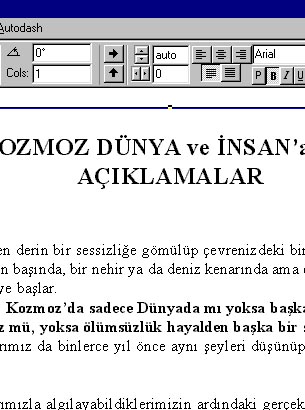

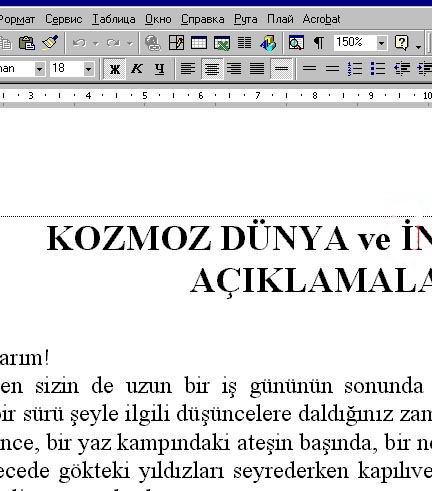

Saravan сказал(а):
По адресу http://www.mjv.nm.ru/tur.doc находится фрагмент текста на утрецком языке. Ты не обязан, но если не трудно, мог бы попробовать импортировать в Кварк и сообщить о результатах? Может сменить операционку или посикать шрифты другие? Потому что в самом деле все это странно! Ведь сам шрифт-то содержит все эти символы.
Импортировал - все нормально.
Цепочка: Word2000-->doc Word6-->Quark
Мастдай 98SE Quark 5.01r0
см. аттач.
    54.1 КБ · Просм.: 942
    71.2 КБ · Просм.: 991
